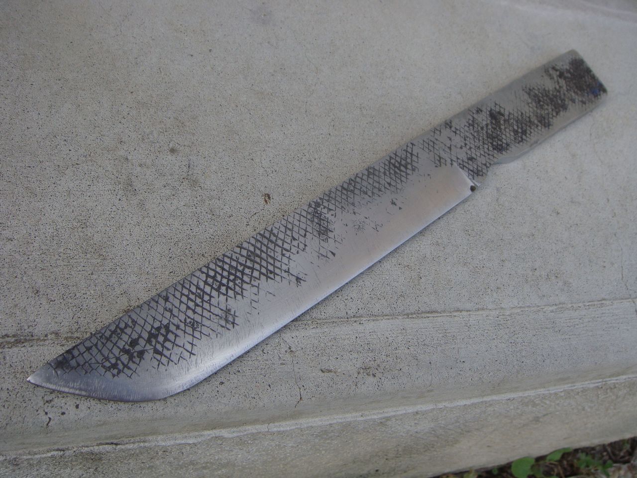

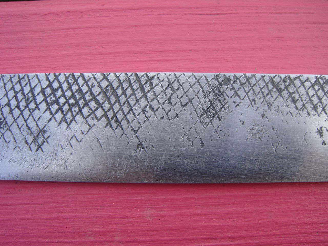

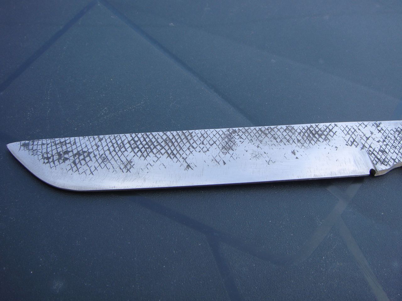

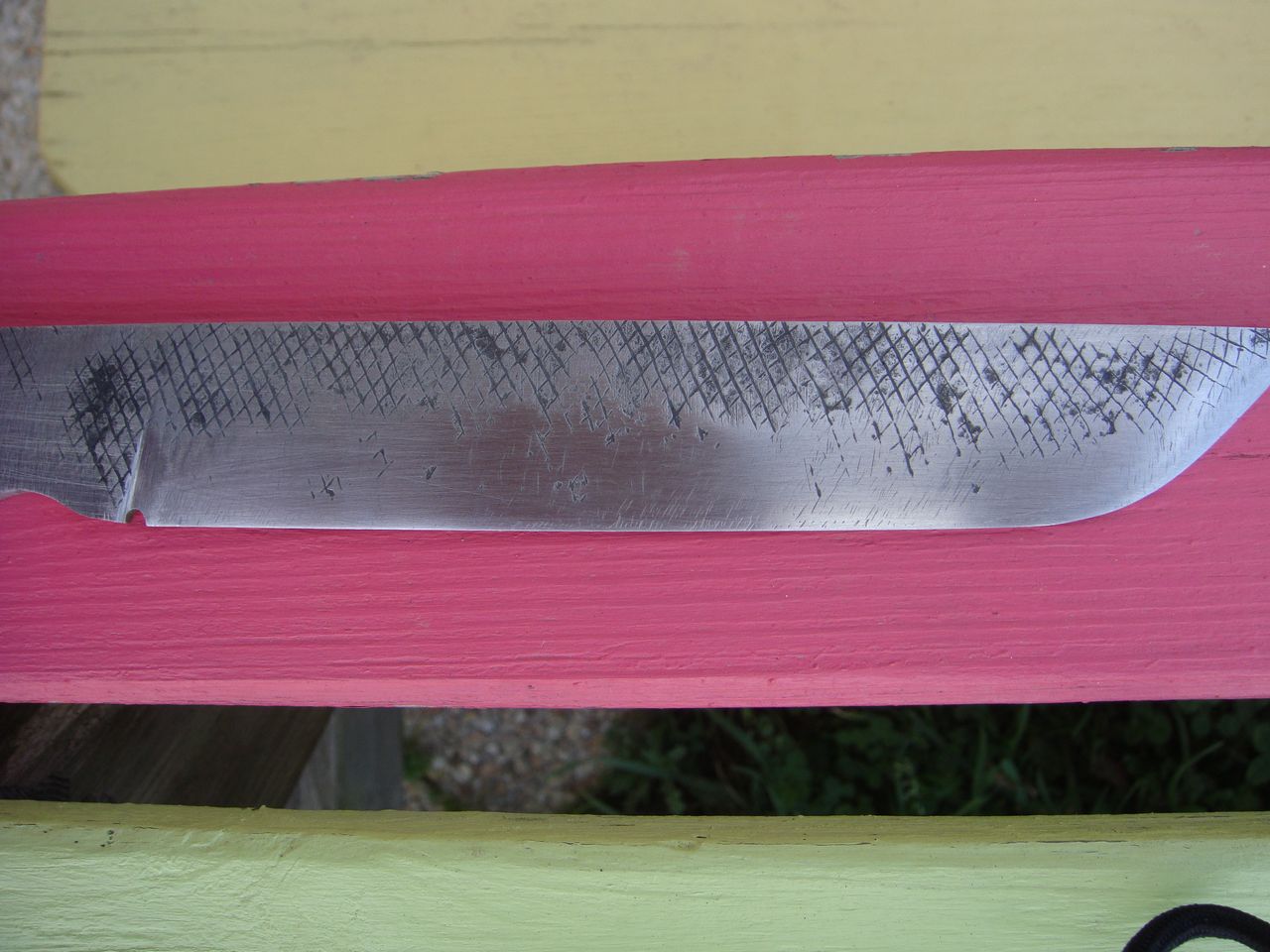

Messagede HellG » Mar 26 Juil 2011 19:25
en phase pré-trempe j'en suis là :
D'après vous qu'ai-je d'autre à préparer à part bien sûr le perçage du manche ? Dois-je enlever toutes les rayures sur la lame dûes aux passages de la lime ? La finition laisse-t-elle encore à désirer ? En résumé à votre avis que dois-je faire maintenant ?
Je suis un peu perdu là. Une aide serait vraiment la bienvenue. Merci d'avance aux âmes charitables.

Messagede BDelor » Mar 26 Juil 2011 22:20
Je pense (mais c'est difficile à dire sur photo) que tu peux encore affiner l'émouture qui me semble un peu épaisse. C'est autant de moins que tu n'auras pas à enlever ensuite une fois trempé ! Même remarque pour les rayures : tu vas les retrouver après la trempe, donc autant les enlever tout de suite.
Sinon, juste une question : as-tu détrempé ta râpe avant de faire tout ce travail ?

Messagede BDelor » Mer 27 Juil 2011 11:49
Une fois la trempe faite, l'acier sera bien plus dur, et le polissage d'autant plus difficile. Pour faire disparaitre les rayures profondes laissées par la lime, il faudra enlever beaucoup de matière, autant le faire tout de suite. Un polissage jusqu'au grain 120 permet d'avoir déjà un état de surface très correct avant la trempe.
Pour ce qui est de l'épaisseur de l'émouture, l'idée est d'être déjà avant trempe sur la géométrie finale, et qu'il n'y ait plus ensuite qu'à faire du polissage, mais pas de retrait important de matière car cela demandera alors beaucoup de travail. La mise en forme et la planéité de l'émouture doivent être bien soignées, c'est autant de temps gagné ensuite.
