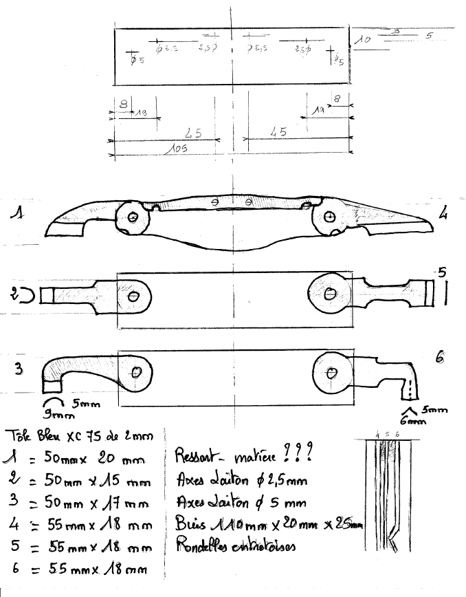

Je désire fabriquer un couteau à sculpter du genre "Flexcut Carvin Jack" ; en tapant ceci, vous trouverez facilement ce dont je parle.
Mes interrogations avant de commencer le travail : Le manche en buis, pas de soucis, je l'ai ; et le bois, c'est ma passion : sculpture et tournage.
Je désire faire les 6 lames dans de la tôle bleue de 2 mm. Je pensais en avoir et malheureusement, le stock est épuisé.
Pourquoi cette tôle, parce que je pourrais la former avant de la tremper.
Est-ce une bonne idée ? Comment tremper après les avoir formées ?
Seconde hypothèse, mais plus complexe, j'ai une lame de scie industrielle de 40 mm de largeur et 2 mm d'épaisseur.
Je pourrais la découper doucement au Dremel.
Comment la percer ? Est-il nécessaire de la détremper ? Si oui, comment ? Et ensuite, comment retremper ?
Peut être connaissez-vous une matière au top pour mon besoin.
Le principe du ressort.
Je ne sais pas si mon idée sur le croquis joint est bonne !
J'attends vos commentaires et vos idées car j'ai bien peur de ne pas très bien comprendre le principe de cette pièce.
Quelle matière utiliser pour ce ressort dont, pour l'instant, j'ignore l'épaisseur puisque les lames ne sont pas faites et j'en ignore l'encombrement en épaisseur ?
Je vais procéder par petites étapes, lentement, pour ne pas gaspiller de matières.
Je viens de commencer à former le manche dans un morceau de contreplaqué, ce qui me permettra d’essayer chaque lame, à plat, avant de finaliser.
Comme vous pouvez le constater, je suis un grand novice en la matière et votre aide me sera d'un grand secours.
Surtout, soyez patients avant de voir la fin de mon projet car je suis convalescent et pas rapide du tout, ce que je recherche, c'est surtout de m'occuper les mains et faire passer le temps plus agréablement.
En fichier joint, la bête à créer qui fait 115 mm de longueur :
Flexcut Carvin Jack 4.jpg.pdf
(77.28 Kio) Téléchargé 931 fois
Chaque lame, environ 50 mm x 25 mm maximum. Pardonnez-moi, ce n'est qu'un croquis car je n'ai pas de logiciel de dessin.
Merci à toutes et tous pour votre aide.
Robert

J'aurais tendance à conseiller de faire un couteau fixe de petite taille avant de s'attaquer à un pliant multi-lames. Novice dans le travail du métal, il y a des techniques à apprendre avant de se compliquer la vie avec les pliants (même si rien n’empêche de commencer par un projet ambitieux). Mais là c'est peut être un peu trop, d'autant que le carving jack, si je ne dis pas d’ânerie, est un cran forcé. Donc, il faut arriver à faire un cran forcé à six lames...
En dehors de ça, la tôle bleue le ferait, mais le DNH7 de chez Bonpertuis (ex XC75) le ferait aussi puisque la tôle bleue peut en être. Dans les autres aciers possibles : 100MnCrW4, 90MCV8....
Pour la mise en forme, cela peut se faire à la lime, la perceuse, le papier abrasif quand c'est à l'état recuit.
La lame de scie industrielle, il faut détremper avant de percer (si avec de la chance la lame n'est pas en bi-métal (dur au tranchant et beaucoup plus mou pour le reste). Pour le recuit, cela doit être du hss et je n'ai aucune idée de la méthode.
Je prendrais plutôt un acier déjà recuit prêt à l'emploi.
Pour traiter les aciers non alliés ou à outil faiblement alliés, et vu la taille des lames, un simple chalumeau ferait l'affaire. Il faut chauffer de manière homogène à température de trempe (qui diffère selon les aciers) et ensuite tremper dans le fluide de trempe adéquat (huile tiède par exemple) ; tout ça après avoir fait les normalisations d'usage.
Pour le ressort, il doit être également en acier trempé, mais traité différemment. Pour le coté technique du ressort, je passe la main, je suis trop mauvais dans le domaine.

  • commencer par faire des gabarits : d'abord en carton pour valider le dimensionnement et le positionnement sommaire des pièces, ensuite en tôle pour pouvoir préciser les ajustages et juger de la dynamique de fonctionnement des pièces (blocages, appuis, débattements...). Ce dernier gabarit servira ensuite de modèle pour le traçage et la découpe des pièces réelles.
  • Se faire la main sur un premier pliant cran forcé avec une seule lame est une bonne manière d'approcher le sujet avant d'aborder les difficultés inhérentes au multi-lames.
Personnellement, sur les lames de ressort en acier carbone, je fais une trempe puis un revenu au bleu de l'ensemble de la pièce, à l'exception de l'extrémité (au contact du talon de lame) qui est seulement revenue à l'identique de la lame pour avoir la même dureté.

C'est exact cardoso5fr, c'est osé d'attaquer par un pliant, mais c'est justement là, l’intérêt du sujet car je veux qu'il soit portable continuellement dans ma poche, donc des lames fixes, ce n'est pas très pratique. Bien entendu, si je ne parviens pas à la concrétisation de mon sujet au niveau gabarits, j'opterai pour des outils individuels.
Petite question :
Qu'est-ce qu'un cran forcé ? Un petit croquis serait le bienvenu, à moins que ce soit ce que j'ai dessiné !
Pour ce qui est du trempage, j'ai un ami qui bricole très bien le métal et qui s'y connait en trempe, donc je lui confierai la tâche.
BDelor : J'ai bien commencé par le principe des gabarits, pour l'instant, je forme le manche en contreplaqué de 5 mm ensuite, le ressort également en contreplaqué de 5 mm et après, je vais faire chaque lame pour des essais avant d'entreprendre le métal qu'il faut que je trouve.
J'ai bien pensé faire un bilames (une à chaque extrémité) pour me faire la main et comprendre le système.
Si ça ne charge pas trop le forum, je mettrai peut être des photos allégées au maximum, si ça peut servir à d'autres ! Mais ne soyez pas trop pressés car je ne suis pas rapide en ce moment.
Merci beaucoup pour votre aide et les croquis sont les bienvenus car les termes me sont inconnus, je ne demande qu'à apprendre, car nous apprenons à tout âge.
Robert

Le cran forcé, c'est le système de blocage que tu as dessiné sur le premier plan à deux lames.

Pour ce qui est du vocabulaire et des notions de base de conception et de montage des couteaux pliants, je te conseille vivement la lecture du livre "Le Thiers - secrets de fabrication", dont les références sont précisées dans ce sujet : Livres pour débuter en coutellerie.
