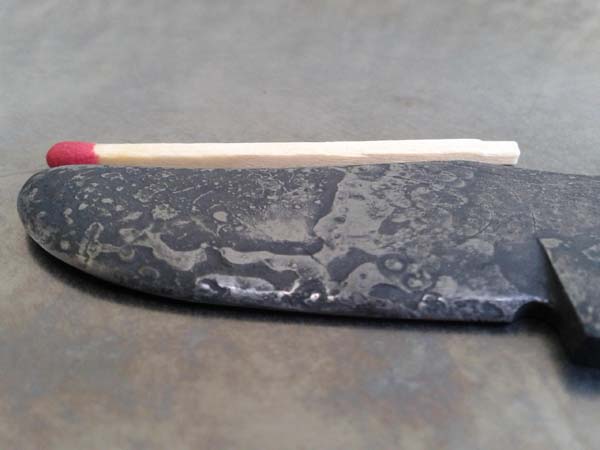

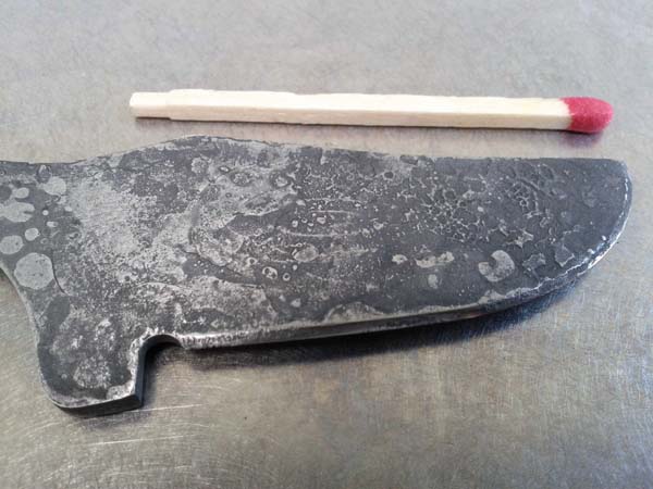

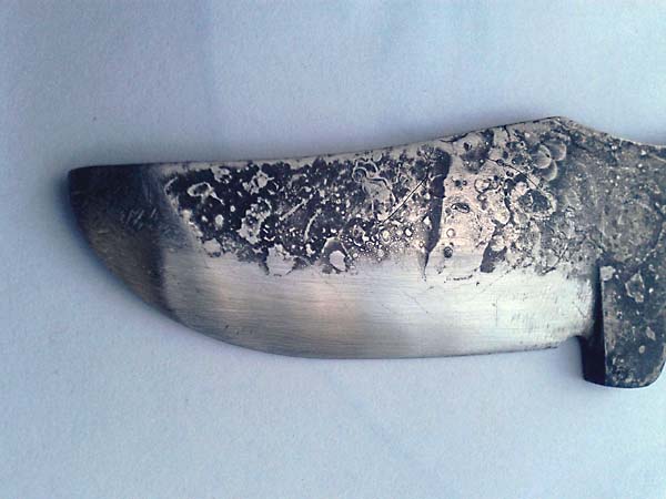

J'ai réalisé la trempe d'une lame de couteau en acier XC75.
Je sollicite l'avis des lecteurs de ce forum car l'état de surface de la lame après la trempe me paraît "anormal".
J'apprécierais d'avoir un (des) avis, en espérant que les photos soient suffisamment explicites.

Les photos sont très explicites. C'est un effet "peau de grenouille", signe d'une température de trempe trop élevée.
Et au vu de l'aspect quasi fondu des angles, je dirais que la température était sans doute beaucoup trop élevée...

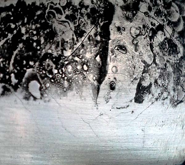

Bien vu. Un ponçage rapide a révélé un réseau de tapures. Un bel exemple de mauvais traitement thermique, dans tous les sens de l'expression.

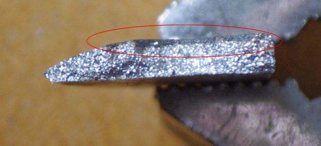

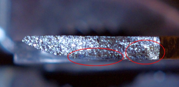

J'ai cassé la lame, comme du verre, sans effort et sans flexion perceptible avant la rupture.
