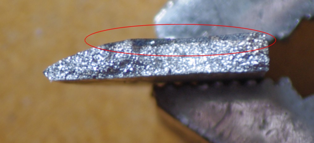

Bonjour.
J'ai réalisé la trempe d'une lame de couteau en acier XC75.
Je sollicite l'avis des lecteurs de ce forum car l'état de surface de la lame après la trempe me paraît "anormal".
J'apprécierais d'avoir un (des) avis, en espérant que les photos soient suffisamment explicites.
Merci d'avance.
fm33

Les photos sont très explicites. C'est un effet "peau de grenouille", signe d'une température de trempe trop élevée.
Et au vu de l'aspect quasi fondu des angles, je dirais que la température était sans doute beaucoup trop élevée...

Je suppose que la solution consiste à passer par une normalisation pour diminuer la taille du grain grossi par la surchauffe.
Puis il faudra recommencer la trempe à une température plus basse.

C'est exact, sauf si la surchauffe a été telle qu'elle a provoqué des dommages dans l'acier.
Pour contrôler la température de trempe, il suffira de vérifier avec un aimant le point d'amagnétisme et de monter un peu plus haut en température.

Bien vu. Un ponçage rapide a révélé un réseau de tapures. Un bel exemple de mauvais traitement thermique, dans tous les sens de l'expression.
Merci pour le conseil de l'aimant. Un aimant de haut-parleur fait-il l'affaire ?

n'importe quel aimant fera l'affaire. L'important est de constater le moment où il n'est plus attiré par l'acier. Continue de chauffer un peu plus haut en température à partir du moment ou il ne colle plus à l'acier et trempe ensuite.

C'est exactement ça, mais plus pour cette lame. Compte-tenu de ses tapures, elle est fichue. Il n'y a plus qu'à lui donner quelques coups de marteau pour la casser, ce qui ne sera pas très difficile, et observer l'étendue des dégâts dans l'acier.

Pour une première trempe, elle est bien ratée. Mais justement, s'agissant de ma première lame patiemment extraite d'une plaque d'acier, j'ai quelques réticences à la casser. Si je finis par m'y résoudre, je ne manquerai pas de poster des photos.
En plus de l'aimant pour être à la bonne température de trempe, je devrais peut-être utiliser un fluide de trempe moins "brutal" que l'eau.

Oui, fais ta trempe dans de l'huile tiède, ça se passera sûrement mieux !

J'ai cassé la lame, comme du verre, sans effort et sans flexion perceptible avant la rupture.
