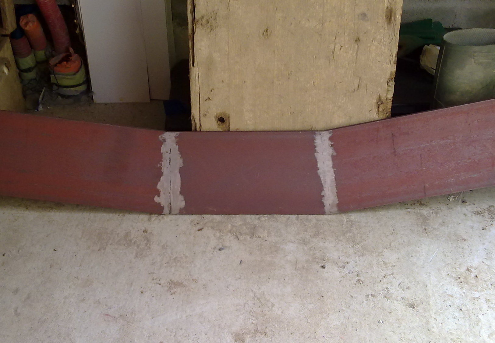

Mon problème est le suivant : je réalise un escalier en acier, des barres (6000*220*10) destinées aux limons m'ont été livrées. Le débitage, les premières soudures sont réalisées.
A ce stade le problème est qu'elles sont légèrement oxydées, mais de façon homogène. J'aimerais leur redonner leur aspect brut car l'objectif final sera de vernir l'escalier en incolore afin qu'il garde son aspect industriel.
Par avance merci pour vos conseils.
Voici une photo de l'aspect actuel du limon :

Cette oxydation de surface est très pulvérulente et au-dessus de la couche de calamine. La vernir reviendrait à essayer de vernir de la farine. Elle s'enlève facilement avec de l'eau, une éponge et paille de fer 000.
Parmi d'autres solutions : faire sabler entièrement le limon puis faire une patine, ou brosser mécaniquement à la brosse douce en s'armant de patience pour atteindre la calamine sans trop l'attaquer puis huiler ou cirer en ayant pris le soin de patiner les soudures (les vernis tiennent mal sur la calamine à moins de la rayer pour l'accroche).

Nous avons pour le moment nettoyé au saint-Marc puis brossé à la paille de fer (scotch brite métallique) avant séchage à l'air comprimé et chiffon sec.
Du fait que le côté rouge persiste en fond (interstice), nous avons appliqué un shampoing à métal avec le même procédé de brossage/séchage.
Enfin, nous sommes en train de tester un vernis et une cire nourrissante de ferronnerie.
Pensez-vous que nous sommes dans le vrai ?

Il est difficile de répondre sur l'aspect final puisque, vous êtes seul juge de ce que vous souhaitez. L'aspect industriel est assez varié et supporte plusieurs nuances allant du gris/bleu de la calamine jusqu'à l'oxyde de fer ou la rouille, voire avec des traces de vieilles peintures.
