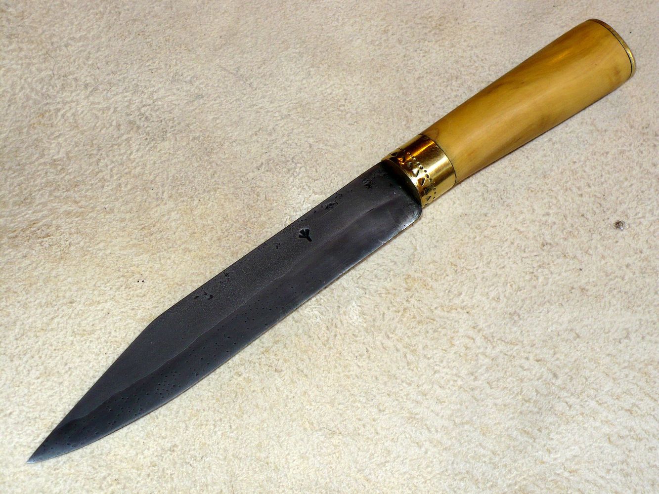

Re: Trempe d'un tranchant rapporté en acier XC75
Messagede Hellhaz » Jeu 18 Nov 2010 15:10
Voilà le résultat...
Manche buis avec bague et plaque en laiton à l'arrière. Trempe à l'huile avec revenu au jaune au chalumeau.
Pas de problèmes notoires.
Hellhaz
Messages: 26
Inscription: Ven 22 Mai 2009 09:19
Localisation: creuse
Messagede BDelor » Jeu 18 Nov 2010 15:37
Très élégant, en particulier un coup de chapeau pour le montage avec la bague ouvragée. Merci de nous le montrer.
