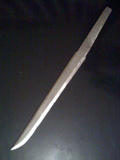

Je possède un tanto en acier 440C : fausse ligne de trempe au laser, etc... Il est sympa mais bon. Pour le fun et parce que je l'aime bien, je suis en train reproduire sa lame à l'identique dans un lopin d'XC75.
J'en suis au stade émouture à la lime et pré-polissage avant trempe, etc... Vu le temps que j'ai y passé, je comptais faire les choses bien.
J'aimerais savoir combien de normalisations je devrais réaliser pour être sûr de ne pas tordre la lame à la trempe. (C'est du XC75 en 4mm d'épaisseur de chez Eurotechni).
Je comptais aussi faire une trempe sélective au mastic : combien de temps dois-je laisser reposer le mastic sur la lame avant la trempe et faut-il une grosse épaisseur de mastic ?
Question plus personnelle : j'aimerais que la lame se courbe un peu, mais avec le mastic sur le dos de la lame, c'est le tranchant qui va cristalliser fortement et donc la courbe va être inverse, non ?
Une petite photo de la lame en cours : 29 cm de tranchant, 2.7 cm de largeur à la base pour 2.2 cm avant la pointe ; 11.5 cm de soie.

Les normalisations ne sont pas indispensables sur un acier qui n'a été travaillé qu'à froid. Elles sont surtout nécessaires lorsque l'acier à été forgé, à haute température, ce qui peut avoir entraîné une augmentation de la taille de grain. L'acier livré par Eurotechni devrait avoir déjà une bonne finesse de grain (casser éventuellement un échantillon pour s'en assurer). Sinon, une ou deux normalisations par précaution ne peuvent pas faire de mal, et pourront éventuellement affiner le grain de l'acier.
Pour la trempe sélective, l'enduit (traditionnellement à base d'argile) doit être parfaitement sec. Si l'enduit est encore humide lorsque l'on pratique la trempe, il est très probable qu'il va se fendre et de décoller de la lame et l'effet de "masque" thermique attendu ne sera pas atteint.
Habituellement on dépose une couche très fine sur le tranchant et une couche beaucoup plus épaisse (plusieurs mm) sur le dos de lame qui doit être protégé du choc thermique lors de la trempe.
La transformation cristalline qui se produit au moment de la trempe entraîne une augmentation de volume. Le tranchant de lame étant le seul à prendre la trempe il provoque du fait de sa dilatation une légère déformation de la lame vers le haut. Sur une lame courte comme celle que tu nous montres, cela ne sera toutefois pas très sensible.

Merci pour ces précisions, je pensais que c'était l'inverse pour la cristallisation.
Jusqu'à présent, j'ai toujours trempé à l'eau tiède (bain de bébé) mais c'était pour des petites lames (<15cm). Sur la documentation Eurotechni, il est mentionné trempe à l'huile. Je ne voudrais pas casser la lame à la trempe alors je me pose la question.
Pour limiter les risques, je comptais faire un pré-polissage dans le but d'éviter les tapures, etc... et faire des normalisations.
Une trempe à l'huile est-elle recommandée pour cet acier ?
Je disposerai le mastic réfractaire sur le dos de la lame et sur le tranchant en plus fine couche pour que ça ne courbe pas trop.
