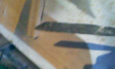

Je me suis lancé, il y a peu dans un projet de mini-dague japonaise (ou tanto), j'ai donc forgé la lame, mais vient le temps de la trempe que j'aurais voulu faire sélective avec de l'argile, mais j'ai plusieurs inquiétudes qui me gênent dans l'établissement de cette trempe :
- J'ai pu voir, en cherchant des informations sur ce type de trempe, que la lame pouvait se tordre en forme d'arc de cercle à cause de la différence de compacité entre les structures martensitique et perlitique. Cette déformation est-elle importante ou reste-elle minimale ?
- Hormis une certaine souplesse au niveau du dos de la lame, la trempe sélective apporte-elle des caractéristiques intéressante ou est-ce son seul avantage au niveau des caractéristiques ?
- J'ai pu lire que la ligne de trempe ne se révèle qu'avec un polissage très poussé. Est-il nécessaire d'avoir un très bon polissage pour avoir un semblant de marquage de la ligne, juste assez pour ce voir quand on observe la lame ?
Je me pose ces questions car j'aimerais que ma lame reste droite et ne se courbe pas, vu que j'ai dans l'optique de faire un fourreau en bois (et que je ne vois pas comment faire un fourreau de lame courbe).
Ma lame a pour dimensions :
longueur 120 mm,
largeur 20 mm,
épaisseur 4 mm,
et une pointe en biseau.
Et voila une photo :
Désolée pour la qualité médiocre de la photo prise avec le téléphone en sortie de forge.

J'ai fait une trempe intégrale à l'eau de la lame
Il semble qu'il y ait eu un très bon transfert de trempe car la soie a été aussi trempée sans être immergée dans l'eau. La trempe a très bien prise, quelques petites amorces de cassures sont apparues sans casser la lame pour autant, mais elle a cassé 2 minutes après la trempe pendant que je testais à la lime au niveau de la soie.
Du coup, je suis reparti pour en refaire une que je tremperai à l'huile car la trempe à l'eau a été un peu trop brutale je pense ; par contre, c'est très intéressant de sentir l'acier qui vibre dans la main lors de la trempe à l'eau.
