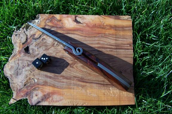

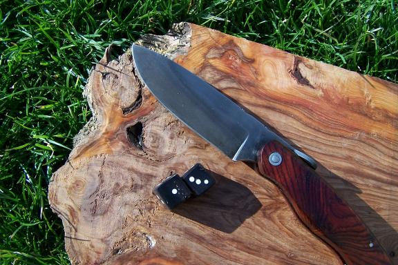

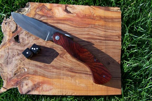

forgé dans du XC75 trempe sélective au goops, il mesure 13 cm fermé et 22 cm ouvert. Les plaquettes sont en cocobolo.
A vos réflexions...

Je vois que la lentille forgée est ta marque de fabrique !
Le résultat est toujours aussi plaisant, cela fait à mon goût un couteau équilibré et élégant. Le veinage du cocobolo qui rayonne à partir de la partie centrale du manche produit un bel effet.

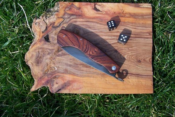

Ce serait bien d'avoir aussi une photo du couteau en position fermée ...

Oui merci, quand j'ai fait les photos, j'ai oublié de le prendre fermé : l'habitude des fixes.

Il est élégant, le bois va bien avec la lame patinée.
Un petit truc me gène. C'est la jonction du finger choil sur la lame et du manche. Cela fait une cassure un poil trop importante à mon gout (c'est juste mon gout). Mais en diminuant cet angle, tu te rapprocherais surement un peu trop du pivot et d'éventuelles rondelles.

J'aime beaucoup le mariage du cocobolo avec les reflets bleutés de la lame en XC75.
Cette teinte est-elle spécifique à la nuance d'acier ?
Je trouve par contre moins heureuse la forme du manche, sans doute ergonomique, mais qui casse un peu la finesse des matériaux assemblés. La ligne de préhension du piémontais n'est-elle pas un peu exagérée ?

pour le manche, je le voulais de cette forme car j'avais une lame large : il lui fallait a mon gout un manche assez imposant.

Voila avec un peu de retard :
