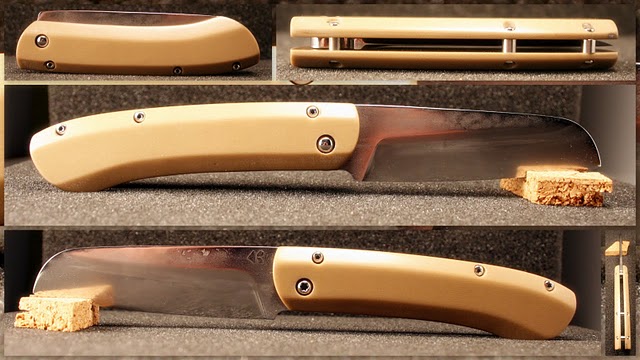

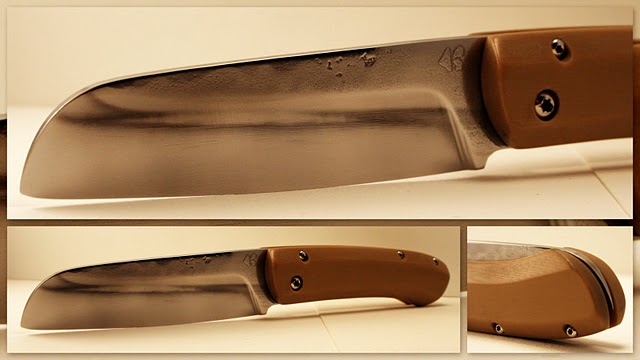

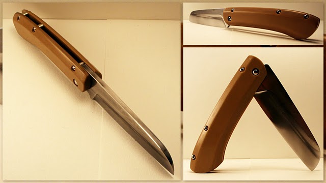

Salut à tous,
Voici un nouveau couteau pliant dotée d'une nouvelle forme de lame. Les caractéristiques sont les suivantes :
Le manche est en G10.
Montage à friction, pas de platines pour l'instant (mais j'ai attaqué une version liner lock).
Lames en XC75, trempe sélective à l'huile, 2 revenus.
Longueur totale: 20 cm.
Longueur de lame: 9 cm pour une largeur de 4mm.
J'espère qu'il vous plaira.

Il est simple, élégant avec un ratio parfait (manche/lame). Il ne lui manque que le casse goutte pour faciliter l'affûtage et il serait parfait.

Personnellement j'aime beaucoup ces formes de lame et je trouve que le casse goutte casserait surtout (si j'ose dire) la fluidité de la ligne d'ensemble. Il n'y a rien à changer de mon point de vue !
Juste une question (je n'ai pas l'habitude de travailler le G10) : la rigidité des plaquettes est-elle suffisante en l'absence de platines ? Si oui, c'est tout bénéfice : montage simplifié et légèreté du couteau.

Pour le casse goutte, je pense que c'est utile, mais comme Bernard je ne suis pas fan.
Pour la rigidité, je dois dire que j'avais des doutes mais c'est justement Ben qui m'a donné l'idée puisque j'ai
une de ces pièces et j'ai trouvé le montage très costaud. Le G10 en lui même est très rigide.

Il n'y a aucun souci avec le G10 : c'est suffisamment rigide pour n'importe quel pliant. Même sur des frame lock, on trouve des manches sans liner sur une des platines et seulement le G10. J'ai même fait des balisong avec seulement un sandwich de G10, et cela encaisse vraiment n'importe quoi.
Sinon le casse goutte, je le vois au début de l'émouture dans la continuité du "finger choil". Esthétiquement, c'est peut-être discutable mais sur le plan pratique, c'est quand même très efficace.

Sur le plan pratique, en effet, il faut déjà être prudent quand on fait l'émouture : on a tendance à prendre appui sur le départ de l'émouture, contre le ricasso, pour se caler, et du coup on peut enlever trop de matière à cet endroit (et c'est à ce moment qu'on décide d'ajouter un casse-goutte...).

Rigolo, je commence par faire le casse goutte et je démarre l'émouture en plein milieu.
