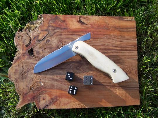

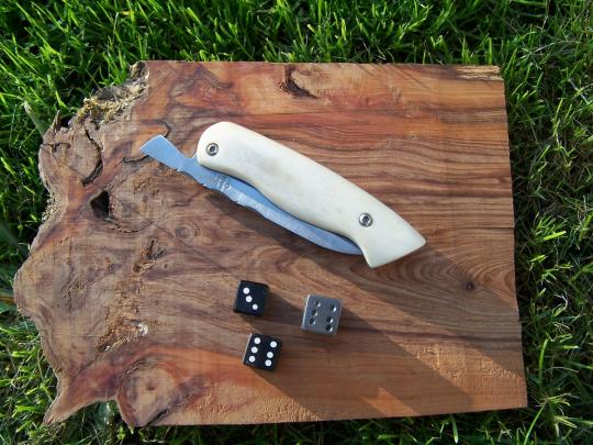

Un copain est passé à la maison et pleurait qu'il n'avait pas de couteau pour la côte de boeuf, alors j'ai eu pitié de lui et voilà : la lame est en acier XC75 avec coté en titane et os de chameau blanc.
Il mesure 13cm fermé et 18cm ouvert.

Tu as bien fait, les copains c'est important et puis maintenant il ne te reste plus qu'à te faire inviter pour la cote de boeuf !
La ligne est belle ! Il faudrait une photo de dessus pour profiter des guillochages.

C'est une belle lame, s'agit-il d'une émouture creuse ?
L'os de chameau, quand il est bien dense, donne vraiment un beau rendu. De plus, à l'usage, il va se graisser et se marbrer progressivement, ce sera encore plus beau.

Pour le guillochage, je n'ai plus le couteau mais c'était un guillochage végétal ; et il s'agissait d'une émouture creuse avec une roue de 300.
