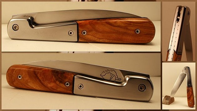

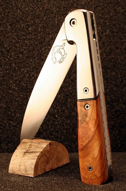

Ce couteau Vendetta est une commande spéciale pas du tout dans mon style habituel mais comme le copain voulait absolument cela, je le lui ai fait.
C'est donc une vendetta corse tout ce qu'il y a de plus classique à laquelle j'ai rajouté mon petit grain de sel à savoir :

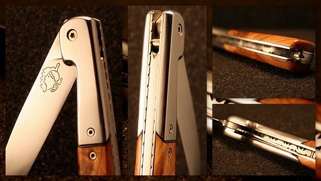

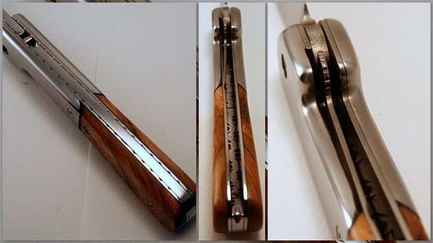

- Une gravure sur la lame et le guillochage intérieur de la contre pièce,
- mais surtout je l'ai fait en montage liner lock et ça je sais pas si ça a déjà été fait. Vous me direz ?
Je vous la présente :
- Lame en acier XC75 à trempe sélective par inertie, non révélée.
Longueur de lame : 9.5 cm.
Longueur totale : 21.5 cm.
Mitres et contre pièce en acier XC75.
Plaquettes en olivier.
Guillochage très léger extérieur sur demande du copain.
