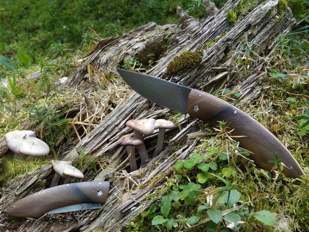

Voilà un petit couteau à friction que j'ai réalisé récemment.
La lame est en C130 avec trempe sélective à l'huile, la révélation de la ligne est très légère.
L'entretoise est en buis et les plaquettes en noyer.
Re: Couteau pliant à friction en acier C130 et plaquettes en noyer
Posté:
Mar 23 Aoû 2011 08:33
de bryan
Je le trouve superbe, le bois est fabuleux et j'aime cet acier.
Pour chipoter, peut-être que la lame pourrait s’intégrer mieux dans le manche en position fermée...
Comment as-tu "traité" le noyer ? Devient-il "rugueux" à l'humidité ?
bryan
Posté:
Mar 23 Aoû 2011 09:35
de regibier
Effectivement, la lame devrait arriver un peu mieux dans l'alignement du talon du manche.
C'est le prototype d'un couteau qui fera peut-être partie de ma production. il y a d'autres défauts à corriger auparavant, notamment allonger un peu le ricasso, le tranchant étant un peu trop près des doigts à mon gout.
Le noyer a été soigneusement sélectionné, poncé jusqu'au 400, puis passé à la frotte coton avec de la pâte à polir 622.
Posté:
Sam 26 Nov 2011 23:45
de Dume 2A
Salut regibier,
où t'es-tu procuré ce noyer s'il te plait ? J'adore.
Merci, amicalement, à bientôt.
Posté:
Dim 27 Nov 2011 17:41
de Giloud31
C'est une superbe réalisation ; le très beau noyer va à merveille avec le C130.
As-tu fait une patine sur la lame ?
Posté:
Lun 28 Nov 2011 12:38
de regibier
Le noyer, je ne saurais plus te dire d'où il vient.
La couleur de la lame est due à la révélation de la trempe sélective au perchlorure
Posté:
Ven 2 Déc 2011 21:44
de stan
c'est un très joli couteau.
La lame donne un air "volontaire" au couteau, et le bois se marie bien avec.
L'axe est-il une vis décorée ? As-tu fait un fraisage (on dirait qu'elle n'affleure pas du manche sur la photo) ?
La lame est-elle forgée ?
En tout cas, c'est une belle réalisation.
Stan
Posté:
Lun 5 Déc 2011 16:03
de regibier
L'axe est effectivement guilloché et le bois fraisé de manière à ce qu'elle ne dépasse pas.
La lame est forgée.
