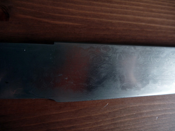

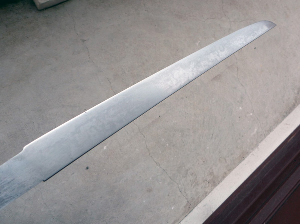

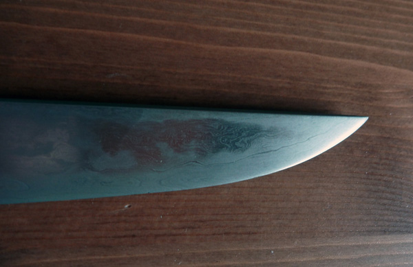

Fasciné par l'artisanat du fer et des armes "à l'ancienne" depuis tout jeune, j'ai pu enfin réaliser un stage de forge (chez Michaël Sabatier) il y a de cela 2 mois.
Il a consisté en 2 semaines : une semaine consacrée à la réduction de minerai de fer et une semaine de forge proprement dite.
J'ai donc forgé un wakizashi en acier de réduction avec une structure "sandwich" en U (type Kobuse pour les connaisseurs).
Je suis allé chercher le minerai en Basse-Normandie.
8 pliages pour l'enveloppe en acier 0,6% environ et 5 pliages pour le coeur en fer doux.
Trempe à l'eau sans enduit d'argile.
Un polissage rapide au papier abrasif et une révélation au perchlorure puis huile clou de girofle+poudre de magnétite
La lame fait 42cm pour une longueur totale de 55cm.
