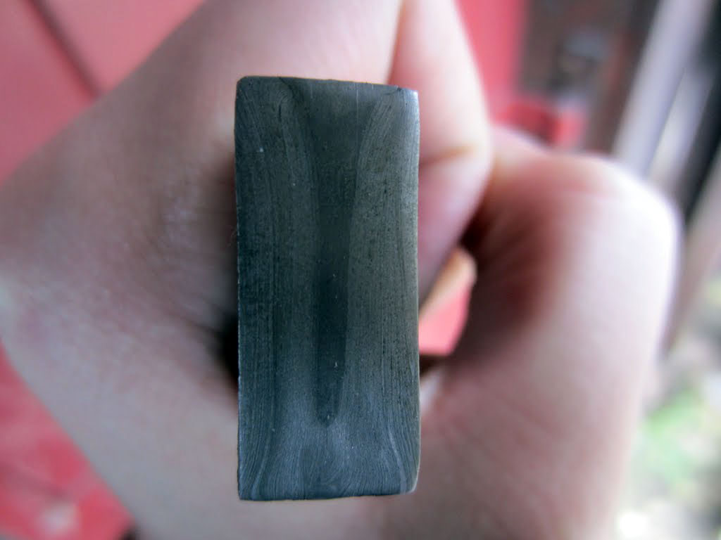

Une petite photo que j'avais oubliée pour illustrer le sandwich en U révélé au perchlorure avant de commencer à forger :
Fourchaise

Le U a-t-il été réalisé avec la mise en acier directement ou avez-vous utilisé un outil avant ?
Le U a effectivement été réalisé avant grâce à un support et un outil à emboutir.
Le voici pour exemple :
