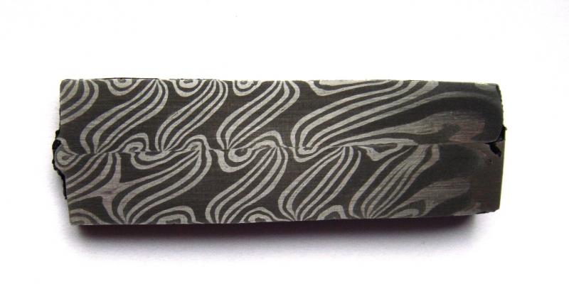

Pour ceux qui veulent savoir qu'est-ce que ça peut donner, un damas complètement en acier de bas fourneau :
Il s'agit de l'acier de mon tatara (noir) avec un acier de bas fourneau fait avec du minerai de marais (blanc). Le tamahagané est hyper propre avec environ 0,7 % de carbone dans le matériel utilisé :
C = 0,7 %
Si = 0,06 %
Mn = 0,005 %
P = 0,02 %
S = 0,0009 % (!)
L'acier fait avec le minerai de marais contient entre 0,5 et 1,5 % de phosphore, dont la couleur blanche.
Essai de forge par un copain, Jannis Scholz.

Merci Achim,
sais-tu si ce taux de phosphore élevé a été observé dans les lames d'épées damassées anciennes ? En d'autres termes, les contrastes de couleur étaient-t-ils obtenus de cette manière ?
Par ailleurs, je suis étonné de la couleur très sombre du tamahagané. Est-ce en raison d'une révélation poussée ou y a-t-il d'autres raisons ?

BDelor a écrit:sais-tu si ce taux de phosphore élevé a été observé dans les lames d'épées damassées anciennes ?
Oui => recherches de Dr. Joachim Kinder du BAM Berlin sur des lames damassées vikings pendant les années 1990.
Très souvent, on a trouvé de l'acier assez fort en phosphore dans des lames d’outils, aussi, parce que cet acier est bien dur (bien que cassant).
BDelor a écrit:En d'autres termes, les contrastes de couleur étaient-t-ils obtenus de cette manière ?
Non, vraisemblablement les lames anciennes n'étaient pas révélées, mais seulement polis. Comme les lames des sabres japonais.
Voir aussi la thèse de doctorat de Dr. Stephan Mäder.
Un lien: http://www.schwertbruecken.de/
Très intéressant dans le cas de ce test: le motif était déjà complètement visible sans révélation après un ponçage au grain 180.
BDelor a écrit:Par ailleurs, je suis étonné de la couleur très sombre du tamahagané. Est-ce en raison d'une révélation poussée ou y a-t-il d'autres raisons ?
Pas de révélation poussé dans ce cas. C'est seulement une révélation courte au café soluble. Le contraste est très remarquable a cause de la brillance de l'acier au phosphore.
regibier a écrit:.... qu'est-ce que tu appelles minerai de marais ? Pourrais-tu en dire plus là dessus ?
C'est un minerai qui se trouve dans des anciens marais ou tourbières. Très souvent, aussi, a la surface des champs d'agriculture dans des régions des marais. C'est des grosses "boules" spongieuses qu'il faut rôtir dans un feu pour quelques heures avant d`être capable de les réduire dans un bas fourneau. En allemand ça s'appelle Raseneisenerz.

Messagede bryan » Jeu 19 Mai 2011 11:07
AchimW a écrit:Pas de révélation poussé dans ce cas. C'est seulement une révélation courte au café soluble. Le contraste est très remarcable a cause de la brilliance de l'acier au phosphore.
Café soluble, est-ce le surnom du perchlorure ?

Messagede AchimW » Jeu 19 Mai 2011 12:15
Non, c'est du Nescafé. Ça marche très bien pour la révélation, mais c'est connu depuis assez longtemps.
