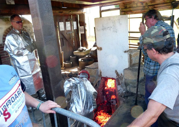

Dans la forêt entourant Peppange au Luxembourg, il y a les restes d'un bas-fourneau qui semblait être utilisé de façon permanente sans le détruire à chaque utilisation.
Il a été reconstruit au Musée rural de Peppange et a été utilisé le premier week-end d'Octobre en utilisant du minerai local : fer fort grillé :

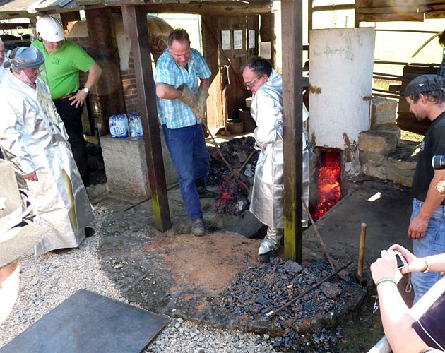

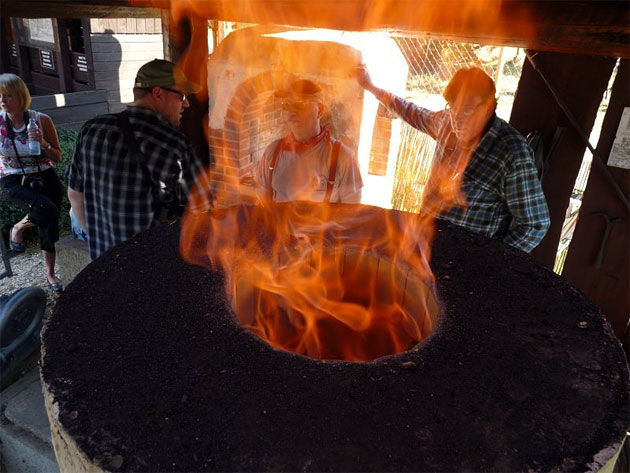

pendant la réduction :
M Heinz DENIG nous a fait partager son expérience des bas-fourneaux :

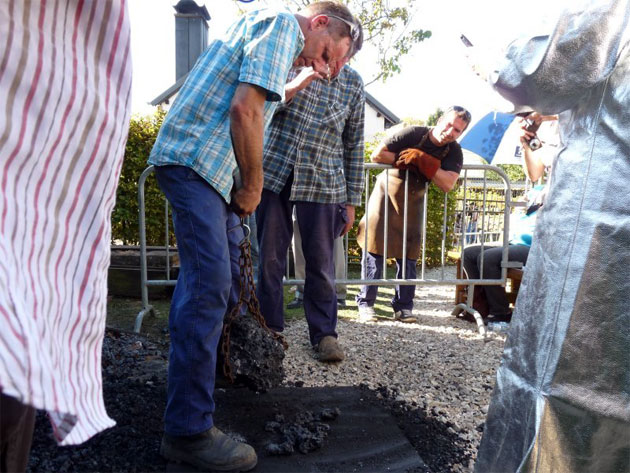

Et on passe aux choses sérieuses :

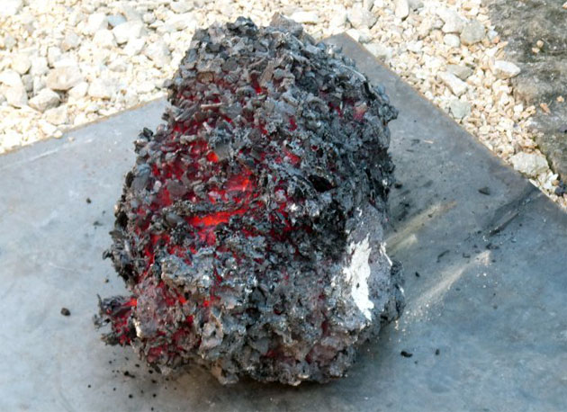

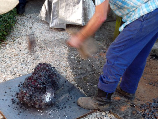

Et voilà la loupe :
Après épuration superficielle :
Et 50 kilos à la balance.

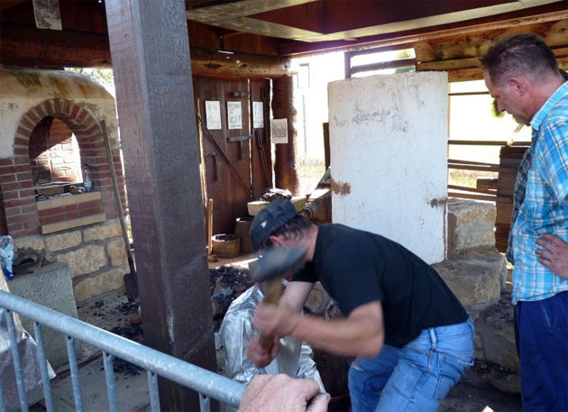

Je peux prendre les dimensions la prochaine fois que j'irais au Luxembourg mais je pense qu'il ne va plus être utilisé. Il a quand même fallu plus de 20 heures de réduction sans compter le préchauffage du four.
En plus l’extraction de la loupe a été un morceau d’anthologie d'ailleurs l'ouverture a du être un peu agrandie.

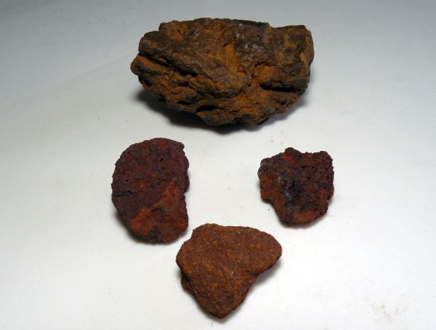

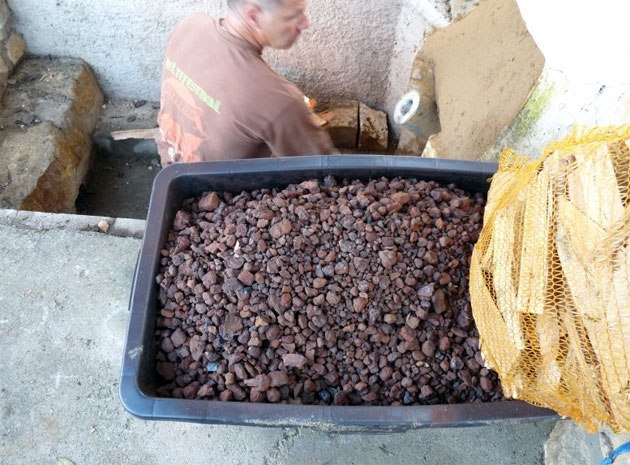

Voilà le minerai utilisé :
En avant plan : 3 morceaux une fois grillés ;

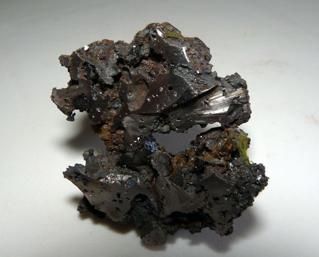

et voici une petite loupe sortie du tri des résidus :
Je l'ai coupée en deux et au vu des étincelles, c'est bien carboné.
