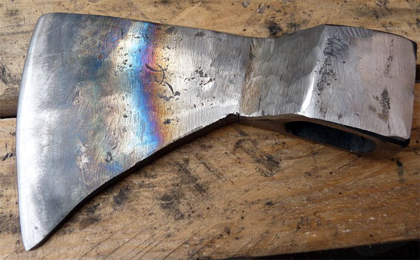

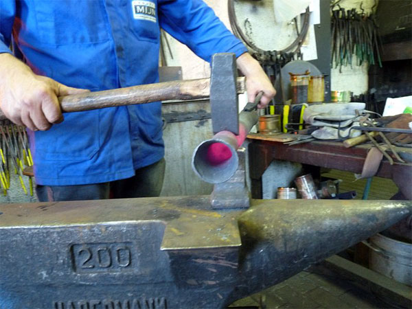

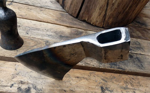

Dans un premier temps, il avait une hache avec l’œil bien fendu (j'ai n'ai pas réussi à le recharger), on l'a viré et mon professeur de forge a soudé à l'arc un œil préparé pour faire une hache en sandwich (jamais finie) et puis on a reformé l’œil à chaud avec des poinçons en le décentrant pour faire une hache à parer les madriers :

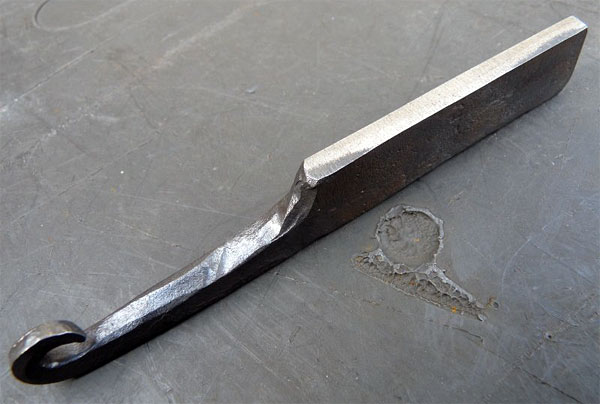

Je lui avais fait un briquet médiéval (que j'avais promis de montrer, fait dans de l'acier de roulement à rouleaux) :
J'ai sorti quelques étincelles sur un silex. Mais quel silex faut-il utiliser : celui qui est gris assez rugueux (utilisé pour faire outils en silex préhistoriques) ou celui qui est plus lisse ?

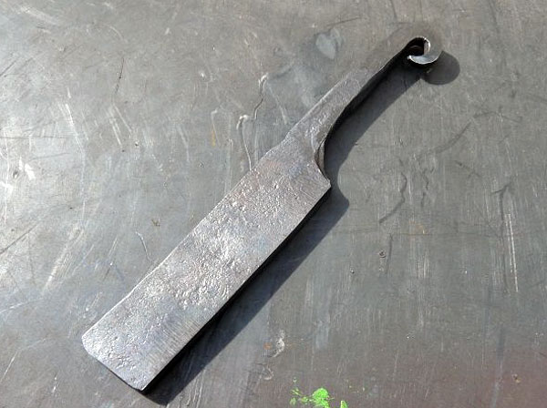

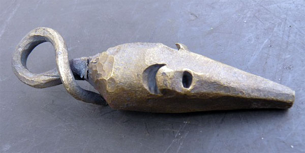

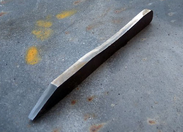

Bon rentrons dans le vif du sujet. Dans une premier temps : la souris (celle-là c'est celle que j'ai faite, si j'ai le temps avant qu'il parte, je mets une photographie de la sienne) :

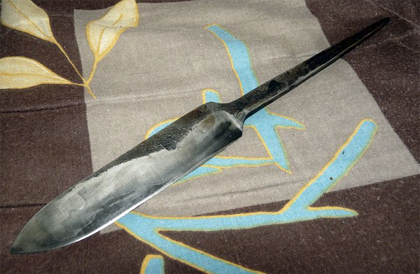

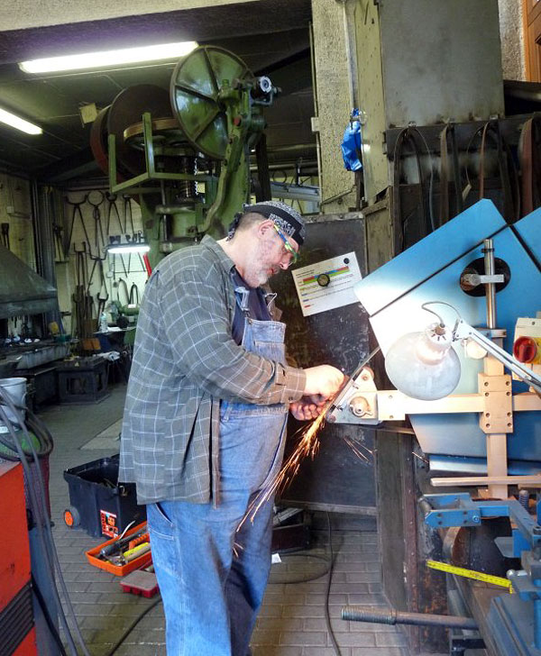

Pendant la démonstration, je lui avais fait un sandwich avec une âme en acier de roulement et des flancs en fer serrurier, il en a fait sa première lame que j'ai émouturée (pour lui montrer le travail au backstand) :

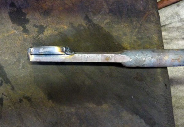

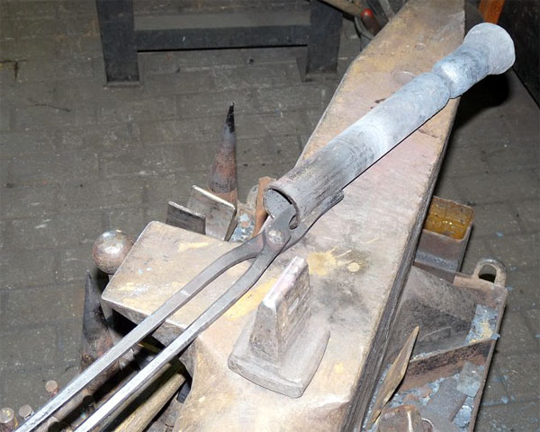

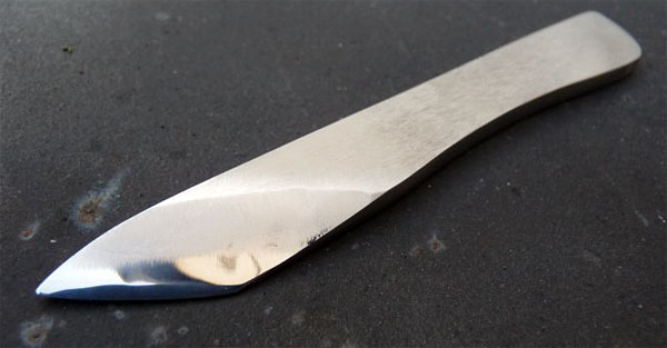

Ca devient sérieux (après la soudure de 2 carrés de fer serrurier bout à bout), on prépare une soudure d'acier sur fer serrurier (rond pilonné par lui) pour faire un kiridachi :

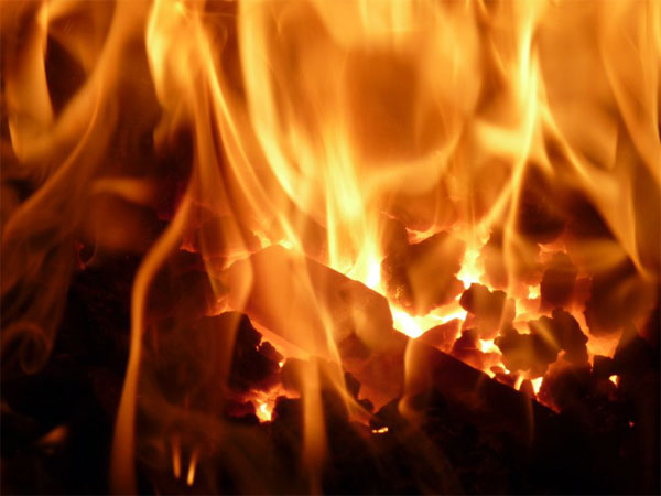

Mise du sable directement dans le feu (je n'ai pas voulu qu'il brûle ses petites mains) :
Je commence la mise en forme qu'il a terminée :
Avant trempe :

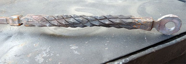

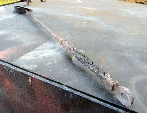

Après avoir raté sur la torsade pointes diamant, mon professeur nous a montré comme on fait et voilà le résultat réalisé par Jérome (mon stagiaire) :
Et on en a fait un tisonnier pour la forge (ça porte un nom que je ne me rappelle plus) :

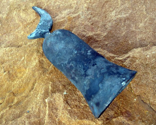

Allez, on passe à la clochette :
