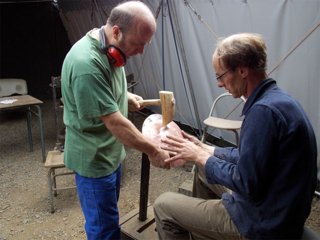

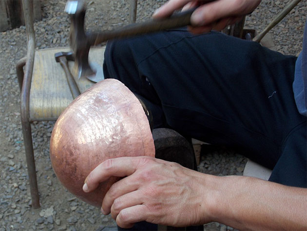

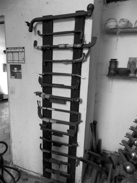

Je vous poste quelques photos de mon stage de 4 jours chez Christophe Desvallées à Montaigu-lès-Bois en Basse-Normandie : 4 jours de découverte de la forge et de la dinanderie, avec beaucoup de très bons conseils pour pouvoir débuter et s'aménager un atelier à moindre coût en pratiquant la récupération et la forge de ses outils et beaucoup d'astuces.
Place aux photos :
Pascal un stagiaire à gauche, et Christophe Desvallées à droite :

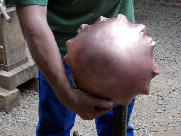

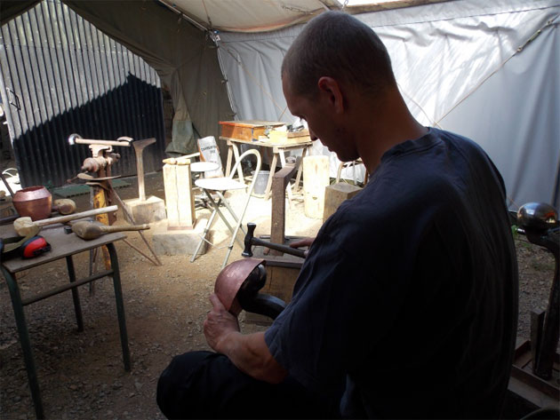

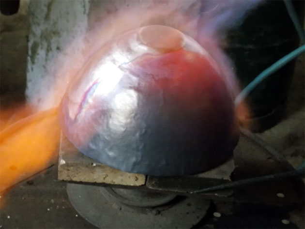

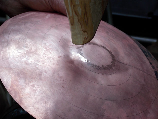

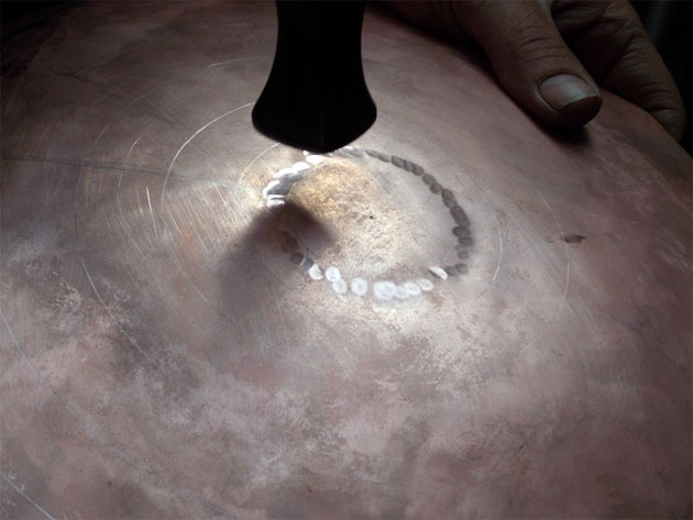

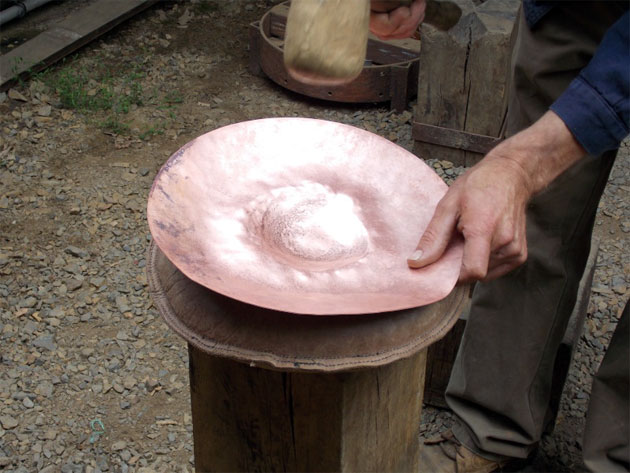

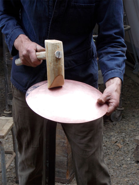

Voila c'est moi, à l'exécution d'une demi sphère. Sur la gauche, on peut apercevoir le pot de Pascal :

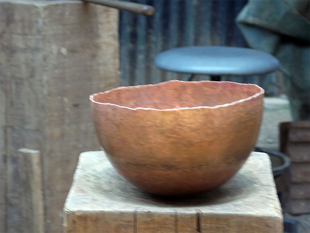

Merci pour ce retour.
Quelle est l'épaisseur de feuille utilisée pour ton bol ? Sur la photo, elle a l'air assez épaisse.
Y avait-il plusieurs recuits au cours de la fabrication ou seulement celui du stade de la photographie ?
Re: Stage de dinanderie et forge chez Christophe Desvallées
Messagede guill21 » Sam 1 Sep 2012 16:02
Salut,
C'est du 15/10 que j'ai utilisé. J'ai effectué 5 recuits et une bonne dizaine de passes.
Après un recuit où l'on porte le cuivre au rouge cerise, on le plonge dans l'eau puis dans une solution à valeur de 10% d'acide nitrique pendant quelques minutes, ce qui permet de le nettoyer avant un séchage à la sciure de bois.
La dernière passe de finition se fait sans le deuxième bain pour obtenir une patine sympathique.

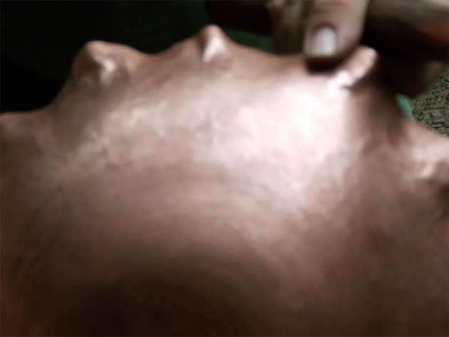

une deuxième petite fournée de photos...

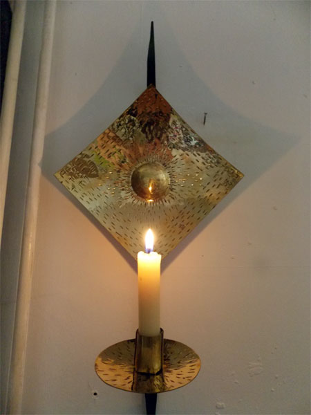

Quelques photos de la fabrication du bougeoir ; alliant forge et dinanderie :

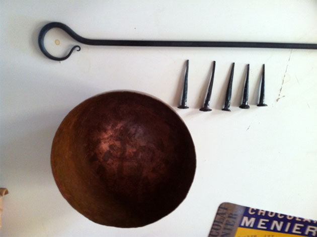

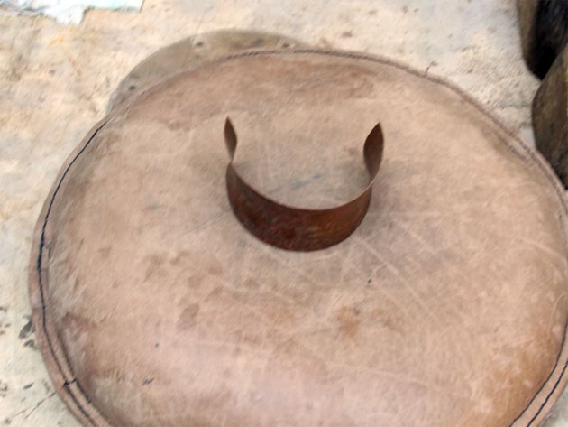

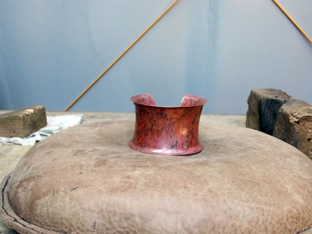

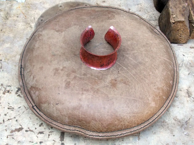

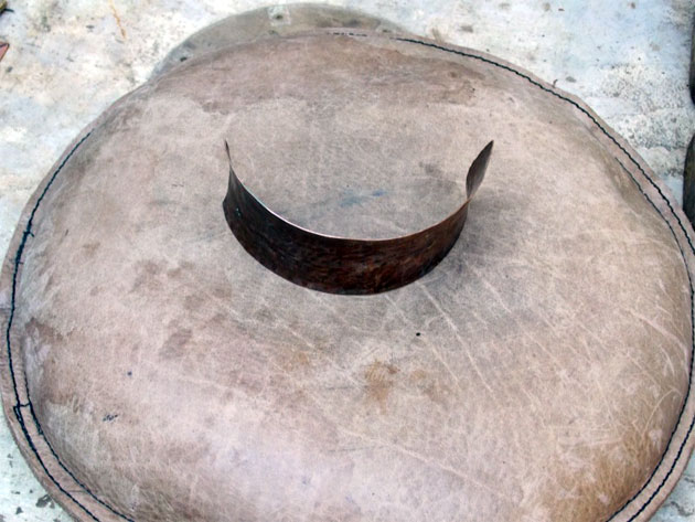

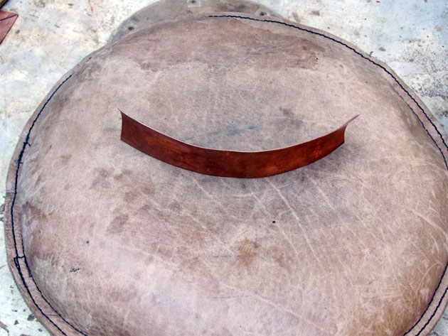

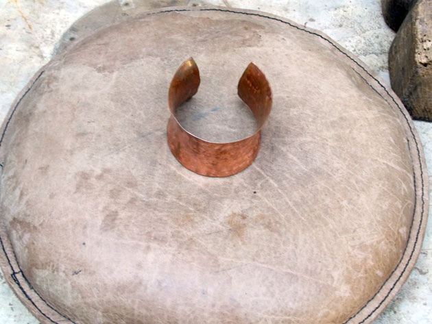

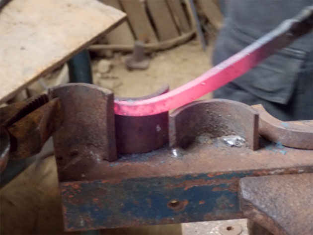

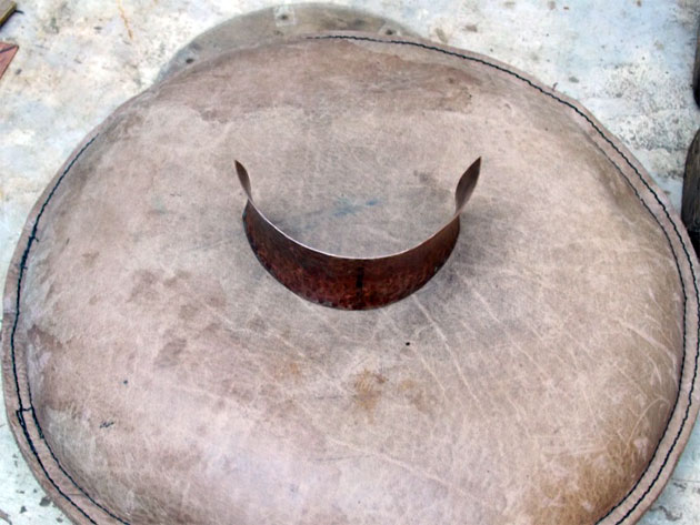

Voici un petit bracelet en cuivre formé sur un démonte pneu poli :

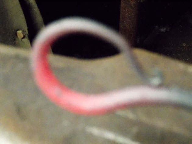

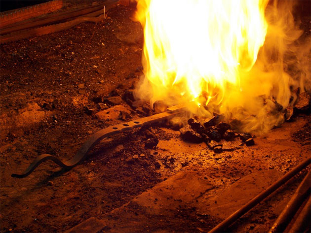

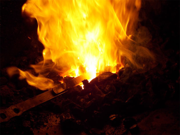

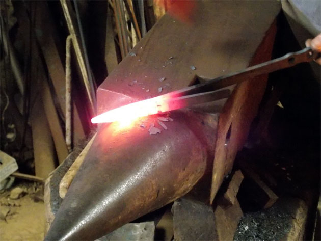

Voici quelques Photos d'un tisonnier fait le premier jour, après avoir fait des clous pour acquérir les bases et le mouvement du contre-forgeage :
Désolé pour la qualité de certaines photos.

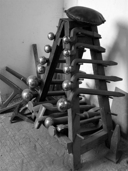

Voici une petite photos d'une œuvre de Christophe :
