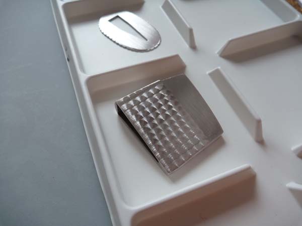

Petite mise à jour du travail avant de répondre aux questions : j'ai terminé le habaki (pièce charnière qui bloque la lame contre sa garde) et les seppa ("rondelles" de protection de chaque coté de la tsuba) ainsi que leurs décorations.
J'ai la chance d'avoir accès à une manufacture d'horlogerie dans laquelle j'ai travaillé par le passé. J'ai donc pu utiliser leurs ateliers et outils pour faire les pièces en laiton. J'ai réalisé un décor appelé "perlage" typique de l'horlogerie pour le habaki.
Et ils ont eu la gentillesse de faire passer mes pièces en laiton dans leur bain de rhodium. Cela donne une couleur argentée brillante à mes pièces. Pour le rendu, c'est vraiment une question de goût, j'imagine que ça ne plaira pas à tout le monde.

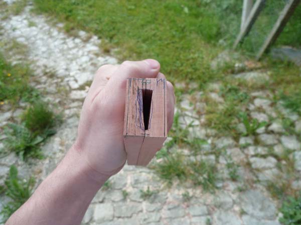

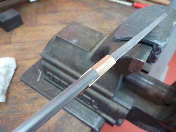

Je suis à présent en train de réaliser la tsuka (poignée) en bois de poirier. J'ai choisi cette essence sur les conseils des horlogers dont les manches d'outils sont faits dans ce bois. Je cherchais en fait un bois dur car après travail du tilleul, je me suis aperçu que ce dernier était assez tendre.
Je le garderai donc exclusivement pour la saya (fourreau) ; mais pour la poignée, j'ai préféré un bois plus dur, de peur que les parois en contact avec mon nakago (soie de la lame) ne s'emboutissent à l'utilisation et créent un jeu. Et puis le nakago peut rouiller légèrement lui, ce n'est pas grave, c'est même généralement habituel sur les sabres japonais.
