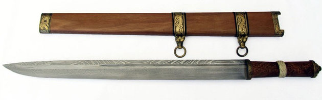

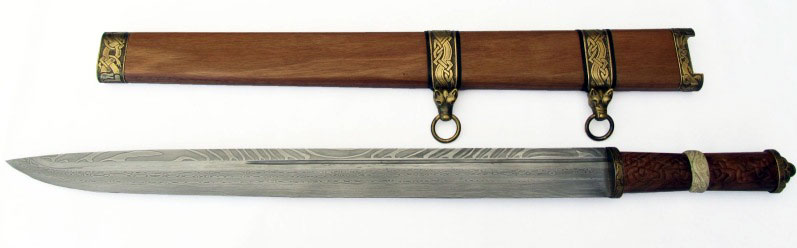

Pour entrer dans le vif du sujet et donner du corps à mes futures questions et participations au forum, voici ma dernière réalisation d’envergure.

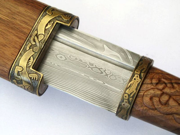

La lame :
Elle est composée de 4 barreaux. Le tranchant en feuilleté de 40 couches sur chant, le deuxième un feuilleté de 80 couches, le troisième du vieux fer provenant d’une fontaine de 1850env. et le 4ème 11 couches torsadées.
Les aciers sont principalement du 15n20 et du 5160, avec un peu de 90mcv8 dans le 11 couches.
Je travaille à la forge à charbon de bois. Une fois les soudures faites et assurées, je suis passé à la FAG pour une question de longueur de lame.
Les traitements thermiques sont faits « à l’ancienne » car je ne dispose pas de four de trempe assez grand. Le revenu lui a été fait au four à pizza.

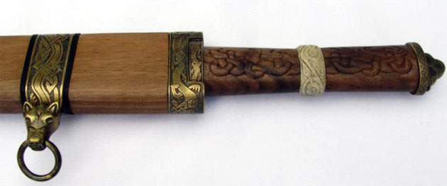

Très nouveau pour moi, la gravure des non ferreux et du bois (d’arbre) et de renne sur ce manche ont été un défi. J’ai essayé et adopté plusieurs techniques.
La gravure à l’acide pour la garde ne m’a pas permis d’obtenir le niveau de détail que j’escomptais, l’utilisation de la dremel a pour moi d’avantage de potentiel. Pour les bois, ciseaux et mini grattoirs ont été de mise.
Le montage est sur soie traversante, matée sous le pommeau qui est lui-même cloué à travers la plaque arrière jusque dans le bois de noyer.

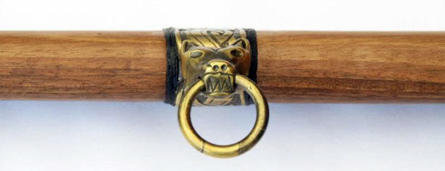

En bois de noyer également avec du bois de renne et des garnitures en laiton gravées.
Entre la réalisation du Langsax et du fourreau j’ai pu améliorer ma maîtrise de la dremel avec mon ami Tchèque Petr Florianek. Toutes les pièces sont donc gravées avec cet outil.
Autre découverte pour moi, la brasure à l’argent et la fonderie pour les têtes de loup.

La réalisation, l’assemblage, les gravures, recherches et dessins liés m’ont demandé 120 heures de travail. Je suis très satisfait du résultat en encore plus d’avoir appris autant chemin faisant.
