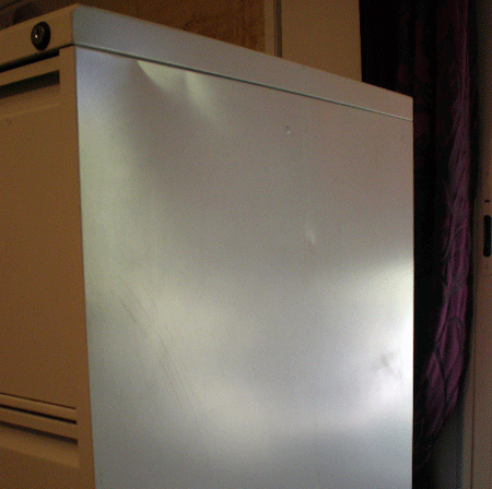

Cependant à l'usage, les marques grasses notamment de doigts, matifient le métal.
Je ne voudrais pas faire de bêtise, je ne sais pas quel produit utiliser pour leur entretien courant sans agresser la peinture, et retrouver leur brillance. J'ai une préférence pour les produits naturels et doux si possible. Simplement au chiffon ça ne part pas, ni à la pierre blanche (l'eau a tendance à laisser des marques au séchage).
J'ai pensé à un lustrant pour auto, mais est ce que ça enlève les tâches grasses ?

Oui on voit bien que ce sont les traces de doigts car elles sont au niveau des poignées et c'est très net : ça laisse un film gras également sur les cotés, car on l'a démonté plusieurs fois depuis son lavage pour le transporter (meuble à plans d'architecte très lourd).
Ah oui, je précise que si j'ai utilisé cette méthode radicale, c'est parce que le meuble en question était ORANGE de nicotine et vraiment très gras.

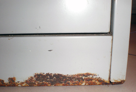

En ce qui concerne l'acide phosphorique, je suppose qu'il ne faut pas le "
rincer" après ?
Je comptais l'appliquer progressivement au pinceau, après avoir ôte les écailles de rouille avec une brosse ou une raclette. Qu'en pensez vous ?
Non, la rouille n'est pas épaisse, le meuble a été stocké sur la terrasse, et il y a eu un coup de pluie qui ne lui a pas plu.

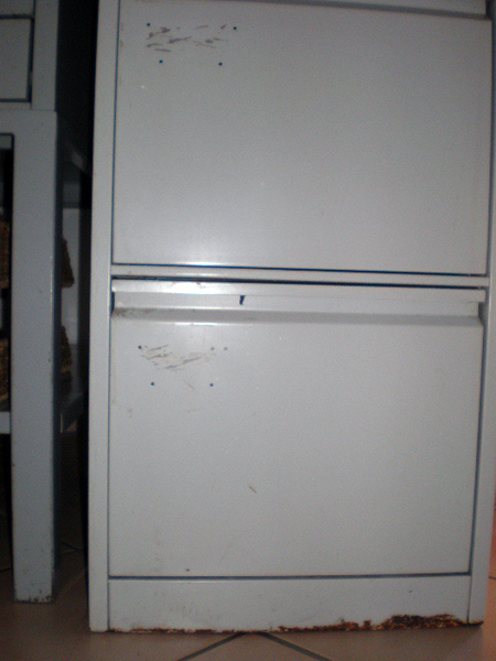

Voici les photos des meubles respectifs. Évidemment avec ou sans flash, on ne voit pas bien que ce n'est plus aussi brillant qu'avant...
- Poignées du meuble à plans
- Detail du meuble classeur rouillé
- Rouille sur le meuble
- Côté du meuble devenu mat

Au vu de tes photos, je pencherais plus vers une abrasion de la surface rouillée (grain 80 puis 120 ), suivie d'une réparation au mastic si besoin pour retrouver de l'épaisseur, puis re-ponçage fin, destructeur de rouille, puis peinture anti-rouille.
Il ne faut pas hésiter à déborder au-delà de la rouille apparente car le métal peut être attaqué sous la peinture sans que cela se voit .
Pour le gras, tu peux faire un essai dans un coin caché avec du dégraissant pour métaux (sans acide chlorhydrique !).
Le chiffon doit être passé toujours dans le même sens pour enlever la graisse et non l'étaler.

Quel type de mastic conviendrait dans ce cas ?
Je vais tenter le ponçage soigneux avant l'acide phosphorique du coup, mais en apparemment, c'est pas top quand même.
Pour la peinture antirouille, il me semble que les plus récentes qui sont pigmentées contiennent déjà l'antirouille (marque Ju**en pour ne pas la citer). Est ce que ça ferait l'affaire ?
Ah oui, question technique : combien de temps entre deux couches d'acide phosphorique ? et combien de passages ?
Je suppose que toute la rouille ne disparaitra pas en entier ?

La rouille se crée de façon inégale en profondeur, c'est pourquoi le ponçage permet de retrouver une surface plane et saine. Il faut être vigilant à cause de la faible épaisseur de la tôle et ne pas attaquer ou appuyer trop fort sur la machine, et surveiller régulièrement l'avancée du travail .
Un mastic spécial métal de type syntofer, ou autre marque (réparation en carrosserie), conviendrait très bien à ce niveau, qui demande une résistance à la pression, de même qu'une résine armée d'ailleurs.
Un antirouille agit comme protecteur de métal propre et sain. Si le métal est déjà attaqué, il est préférable de le stabiliser d'abord par un destructeur de rouille qui agira en profondeur (il peut rester des traces de rouille malgré le ponçage), puis le peindre .

En cas de ponçage, il faudra repeindre entièrement le meuble ce qu'il me semble, tu voulais éviter.
Je comptais l'appliquer progressivement au pinceau, après avoir ôte les écailles de rouille avec une brosse ou une raclette. Qu'en pensez vous ?.....
Oui au pinceau avec ou sans rinçage.
Pour les traces, as tu essayé le
polish ? Sinon du blanc d'Espagne dilué dans l'eau.
Je pense que du fait d'avoir utilisé la soude, la peinture a été légèrement dégradée et le gras est plus dur à partir que sur une peinture saine. (La soude est utilisée comme décapant de peinture, elle déstructure les peintures).

Effectivement, je n'ai pas envie de le repeindre entièrement. Je vais le rendre propre et sain et, seulement si c'est très visible, je mettrais éventuellement un petit coup de peinture métal antirouille de la même teinte. C'est un meuble à usage pro chez moi, donc pas exposé en déco : c'est pas grave s'il n'est pas nickel chrome.
Je n'ai jamais essayé le polish mais cela me semble être une bonne solution pour la brillance et la protection longue durée.
J'essaierai dans un coin en dessous du meuble pour voir avant.
