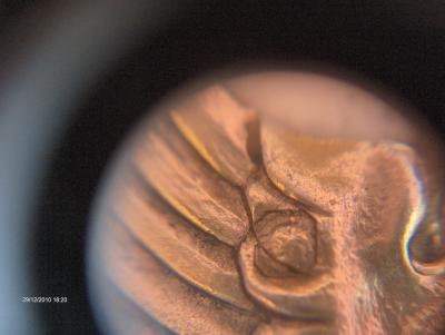

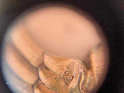

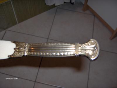

Messagede cernep » Jeu 6 Jan 2011 16:36
Ci jointes les photos :
cernep
Messages: 21
Inscription: Mer 29 Déc 2010 15:42
Re: Poinçon du vermeil
Messagede roseleur » Jeu 6 Jan 2011 22:29
Il s'agit bien d'argent massif et le poinçon de maitre n'est pas lisible sur la photo.
Messagede cernep » Dim 16 Oct 2011 15:37
ayant trouvé l'inscription "sler" sur le manche et après recherches, il s'agit de Risler et Carré, orfèvres à Paris, Faubourg St Honoré (1899).
