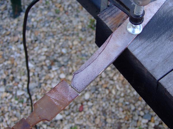

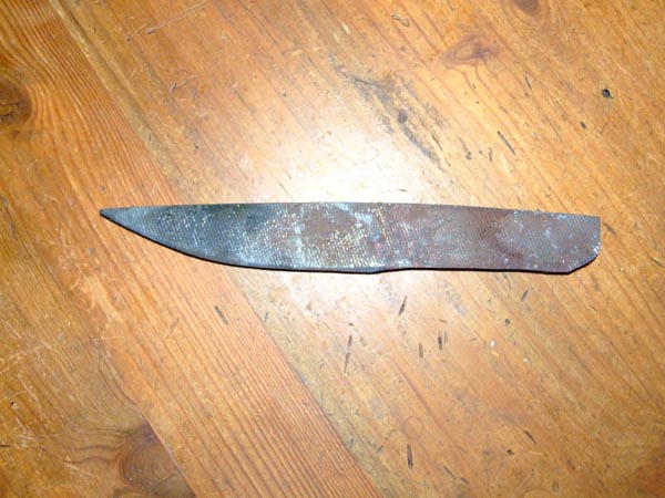

Après la "détrempe" :
Début de l'émouture :

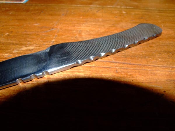

Un peu de guillochage (simple) à la dremel :

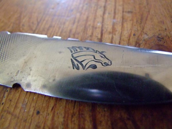

Une petite gravure électrochimique avec un chargeur de batterie et de l'eau salée :

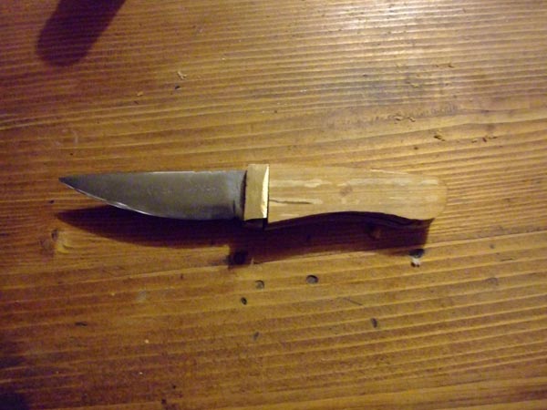

La future mitre et les plaquettes en merisier :

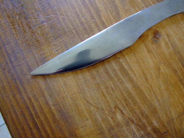

Le couteau presque terminé, il me reste à polir un peu mieux la lame.

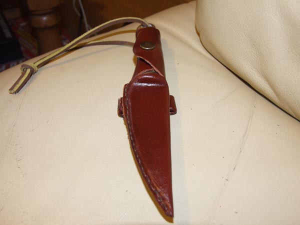

Et je me suis même essayé à lui faire un étui. Je suis assez satisfait de celui-ci :

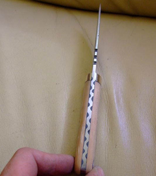

Le guillochage vu du dessus :
