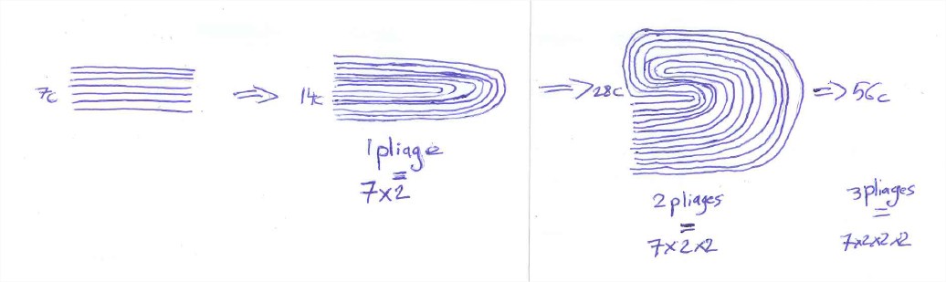

Une image étant plus claire qu'une explication, voici l'idée que je m'étais fait du pliage pendant mon stage de forge :
D'où la formule que j'avais citée plus haut, (nombre couches initial) x 2 puissance (nombre de pliages)= nombre de couches finales.
C'est ce qui m'a l'air de coller le plus avec le schéma... Est-ce que quelque chose m'échappe ou alors est-ce qu'on ne parle pas de la même technique de pliage ?

Re: Couteau en damas artisanal à manche en cuir, inspiré des lames d'Asie centrale
Messagede BDelor » Lun 24 Sep 2012 12:46
Cette approche est effectivement celle à laquelle tout le monde se réfère lorsque l'on parle des pliages du damas.
Soit pour récapituler :
  • au départ : 7 couches. on soude et on étire.
  • 1er pliage : on a 7 couches + 7 couches = 14 couches. On soude et on étire.
  • 2ème pliage : on a 14 couches + 14 couches = 28 couches. On soude et on étire.
  • 3ème pliage : on a 28 couches + 28 couches = 56 couches. On soude et on étire.
  • 4ème pliage : on a 56 couches + 56 couches... etc.
On voit que 3 pliages suffisent à obtenir une soixantaine de couches.
Le calcul avancé par Clément correspondrait à un processus différent :
  • au départ : 7 couches. on soude et on étire (beaucoup)
  • on coupe ensuite ce barreau de 7 couches en 9 sections que l'on empile (ou on plie ce barreau en accordéon en faisant 9 pliages), et on soude le tout en 1 fois.
Dans ce cas on se retrouve effectivement avec 7+7+7+7+7+7+7+7+7 = 9*7 = 63 couches
En d'autres termes, plier une seule fois en 9 parties ne revient pas au même que de plier successivement 9 fois.

Donc ce que j'ai fait en réalité c'est : j'ai une barre de 7 couches, je l’étire et la coupe en 3 morceaux que je superpose et ressoude. J'ai donc une barre de 21 couches.
J’étire cette barre puis la fragmente en 3 morceaux que je superpose et ressoude... et voila donc comment de 7 couches, j'en ai obtenu 63.
