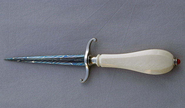

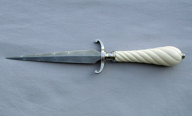

Voici deux dagues de défense du 19ème, dagues qui se portaient dans un étui métallique avec un anneau pour pouvoir l'accrocher à un vêtement.
Ti Serge a choisi de féminiser l'objet par la forme et le choix des matériaux car, parait-il, des femmes portaient ce genre d'arme (pour changer des couteaux toujours masculins).
  • pointe: damas bleui, une torsade, XC65 nickel.
  • manche: ivoire, corail
  • longueur: 21cm
  • lame: damas 2 torsades XC65 nickel.
  • manche; ivoire, diopside
  • longueur: 21cm
Merci ti-serge.

Je trouve très intéressant le travail de bleuissage, que ti-serge maîtrise remarquablement, et qui est peu fréquent chez les couteliers. Bien sûr, chauffer le métal au bleu est incompatible avec les traitements thermiques sur une lame de couteau. En revanche, sur une petite dague destinée uniquement à frapper d'estoc, c'est envisageable.
J'aimerais bien savoir comment s'y est pris ti-serge pour réaliser le profil de la première lame : travail à l'étampe, enlèvement de matière ?
Autre question : quelle est la finition sur les gardes ? Le métal ne parait pas être blanc, elles semblent être légèrement bleuies elles aussi... ou est-ce que c'est la photo qui donne cette impression ?

Serait-ce possible d'avoir un peu plus de photos surtout de la lame de la première dague ?

Les cannelures de la dague sont faites à la lime, il est plus intéressant d'enlever de la matière dans une torsade en damas car le dessin est plus beau en se rapprochant de l'axe.
Quant aux gardes, c'est du maillechort poli sans coloration.
