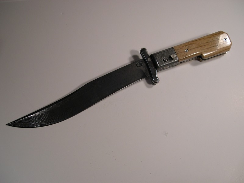

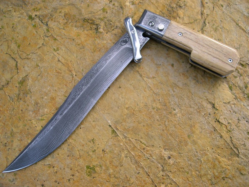

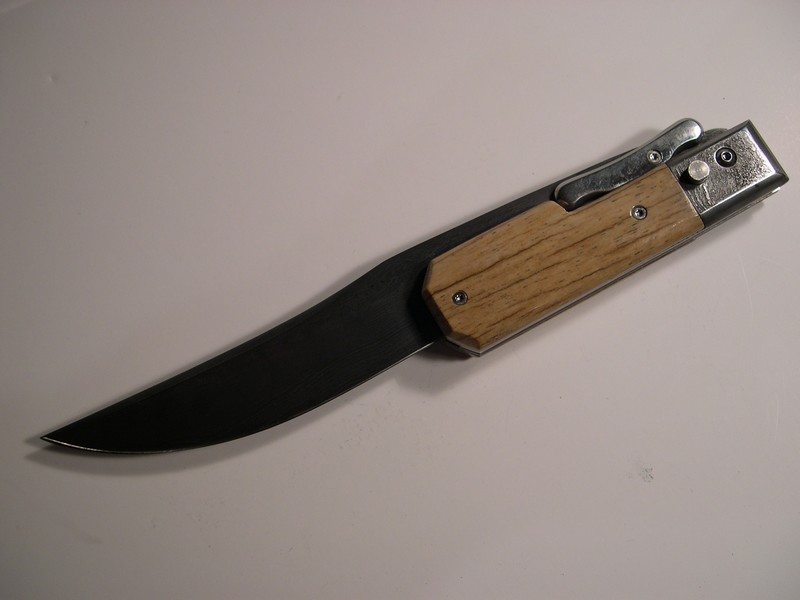

Et bien cela fait un moment que je voulais faire une dague à la D'estaing, d'ailleurs Bernard ne me contredira pas, on en avait parlé il y a bien longtemps !
Voilà, c'est chose faite, et j'en suis assez satisfait... de par la complexité de tous les ajustages que cela demande... l'alignement de la lame en position ouverte et fermée, le poussoir qui doit coulisser sans problème dans ces deux positions aussi, et la garde qui doit venir s'ajuster sans trop de jeu là aussi dans les deux positions !
Je vous présente donc cette dague :

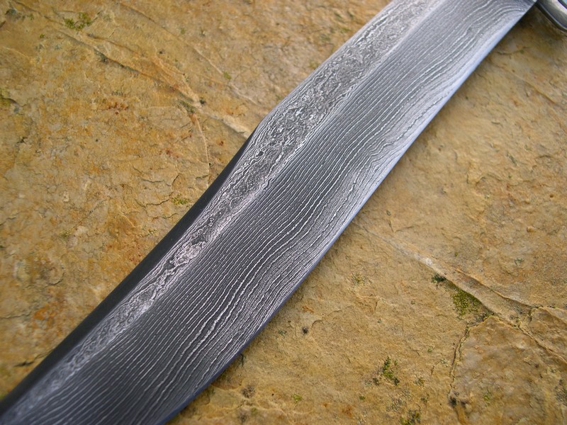

Lame damas 430 couches
Mitres damas idem 430 couches
Platines en titane
Plaquettes en os de girafe fossilisée et stabilisée
La garde en inox
Je suis désolé pour la qualité photo, mais le temps ne m'a pas permis de les faire en extérieur.

Félicitation Daniel ! Effectivement on en avait discuté il y a bien longtemps, mais c'est un challenge auquel je n'ai pas osé me confronter jusqu'à présent. Je vois que tu t'en est tiré de main de maître.
Comment t'y es-tu pris pour le poussoir ? Est-ce que tu as fabriqué l'ensemble du mécanisme toi-même ?
Est-ce un damas sur chant pour la lame ?
Re: Dague à la d'Estaing en damas
Messagede danielC » Ven 18 Fév 2011 09:34
Merci Bernard, le damas est un simple multicouche et la réalisation du bouton a été fait au tour dans du stub de 8mm !
C'est vrai que ce n' est pas si simple : j'en ai fais trois, et il y a un paquet d'ajustages comme tu le dis auxquels on doit faire attention. La garde est assez vicieuse, il faut la juste mesure pliée et tendue.
Bon boulot, comme déjà dit.
Merci, effectivement ce qui a l'air le plus simple est en fait le plus compliqué à ajuster. Je dois refaire cette garde, j'ai un petit jeu en position ouvert, mais j'ai compris mon erreur : j'ai voulu arrondir un peu les angles et du coup, je n'ai plus l'appui nécessaire au blocage.
En tout cas, vos critiques sont vraiment très encourageantes, et je vous en remercie !

J'ai toujours vu les dagues à la d'Estaing avec ce type de garde mobile. Personnellement les contraintes que cela impose sur la forme du manche me gênent un peu sur le plan esthétique. Est-ce que vous avez connaissance de variantes ? Par exemple une garde intégrée au manche ou une absence de garde (sans doute problématique pour une dague à servir, mais cela dépend de la forme du manche)...
Messagede danielC » Ven 18 Fév 2011 10:16
Personnellement je n'en ai jamais vu ! Cela reste faisable mais en position fermée, ça doit faire assez bizarre...

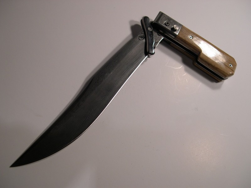

Je remets une photo de meilleure qualité :

Très belle réalisation que voilà ! Le damas est très beau, très sobre et très bien mis en valeur par l'os de girafe.
Je n'ai jamais beaucoup aimé l'assemblage lame-manche en position fermé, à cause du dos de la lame qui dépasse du manche (j'ai fait l'essai avec un Opinel cassé du manche, bof). Mais la garde qui s'escamotte fait réver. Et là, c'est très joliment fait. Je ne me souvenais pas d'une forme de lame courbée aussi loin, j'ai en souvenirs plutôt des lames droites sur ce genre de dagues pour servir le bestiau, mais l'esthétique est ici au rendez-vous.
