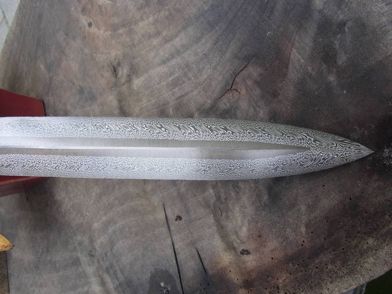

Messagede AchimW » Dim 22 Mai 2011 17:10

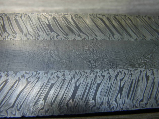

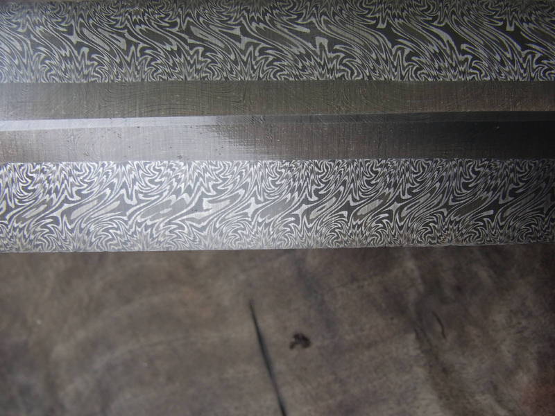

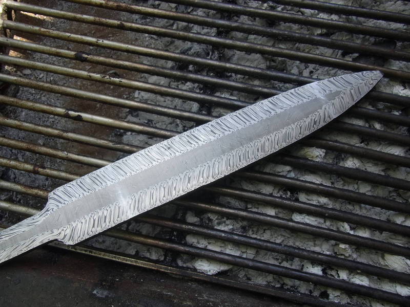

Une lame de dague que j'ai commencé il y a quelques jours. Lame en 3 barreaux torsadées. Tranchants en damas motif "firecracker" et centre en damas motif "maiden's hair".
Lame de 285 mm x 45 mm environ. L'épaisseur est de 9,4 mm pour l'instant. Assez de masse pour sortir mieux les "flammes" du firecracker une fois les tranchants sont poncé.

Il va devenir difficile d'exprimer son admiration...
C'est amusant comme on a l'impression que ce n'est qu'un seul grand barreau de firecracker qui fait tout le tour. J'attends avec impatience de voir comment tu vas la finir : garde en bronze et un bois très sombre ?

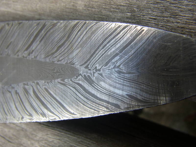

D'ailleurs, les deux barreaux des tranchants sont-ils soudés à la pointe ? J'imagine que oui, mais la soudure est absolument invisible, sans parler de la petite flamme centrale qui prolonge la pointe du barreau central !
Superbe finesse aussi sur le barreau central. Es-tu parti d'une trousse avec un nombre élevé de couches pour éviter les replis et garder le maximum de régularité ?

Messagede AchimW » Lun 23 Mai 2011 13:50
De rien.
Olivier21 a écrit:J'attends avec impatience de voir comment tu vas la finir : garde en bronze et un bois très sombre ?
C'est pas décidé. Mais j'ai une forte tendance pour une garde/un pommeau en damas ou vieux fer et un manche en narval ou un bois claire finement veiné, genre buis.
BDelor a écrit:D'ailleurs, les deux barreaux des tranchants sont-ils soudés à la pointe?
Oui. Il fallait travailler avec deux barreaux parce que je voudrais avoir une direction de torsade différente sur les deux tranchants.
BDelor a écrit:Superbe finesse aussi sur le barreau central. Es-tu parti d'une trousse avec un nombre élevé de couches pour éviter les replis et garder le maximum de régularité ?
Non, c'est une trousse que j'ai fait il y a assez longtemps (5 ans ou plus) et elle était fait avec 7 couches au départ.

C'est étonnant la qualité du damas et la finesse de l’âme centrale. Très joli travail, j'ai hâte de la voir finie.

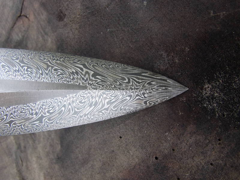

Messagede AchimW » Jeu 9 Juin 2011 17:17
Un petit "teaser" du travail du jour, la dague pendant ponçage avec grain 40 :
Le damas firecracker devient largement plus visible.

Messagede BDelor » Jeu 9 Juin 2011 19:23
AchimW a écrit:Le damas firecracker devient largement plus visible.
... et il est superbe, avec des "pointes" bien définies et acérées. Il y a trois aciers différents, si je ne me trompe ?

Messagede Olivier21 » Jeu 9 Juin 2011 21:13
Et que tu arrives à souder deux "étoiles" quasi identiques, aussi symétriques !
Vivement de voir le résultat final !

C'est un magnifique travail que tu nous présentes une fois de plus : une régularité impressionnante, un alignement et une symétrie "parfaite", une soudure invisible.
Bravo et merci de nous faire rêver.

Merci AchimW de nous faire savourer ce travail.
C'est vrai que ça a déjà été dit mais je le redis quand même, c'est vraiment excellent : régularité, aucune trace de soudure, les motifs se rejoignent parfaitement... et à chaque fois que tu nous montres ton travail c'est la même chose.
