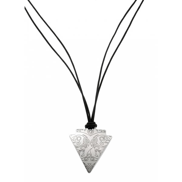

Sur la photo, on peut voir des motifs extrêmement fins (en taille).
Comment arriver à ce résultat : Acide ? Gravure ? Laser sans doute...

apparemment, il est certainement gravé au laser, du fait de la régularité et de l'épaisseur du trait, surtout si c'est sur de l 'argent... la proportion du coût gravure main /coût métal serait disproportionné.

Sinon sur des aciers, la gravure à l'acide marche pas trop mal. J'ai vu des trucs impressionnants réalisé simplement avec du vernis à ongle en couche de protection et de l'acide pour graver. (Le dessin est "gravé dans la couche de vernis de façon à ce que ce soit la seule partie d'attaquer par l'acide).
Après sur l'argent et autres métaux non-ferreux, je ne sais pas comment cela réagit.

J'ai oublié de préciser que c'est de l'acier.
Merci pour vos réponses.
Je vais opter pour le vernis et l'acide, je vous montrerai le résultat d'ici quelques semaines.
