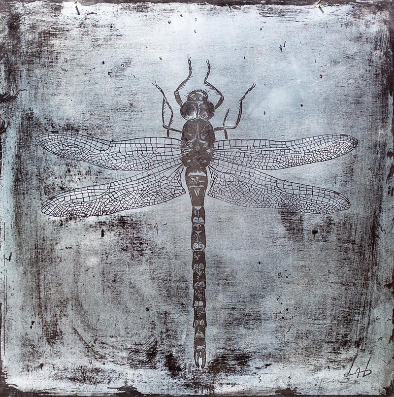

Aeschnidae par Alain Laboile
Alain, l’aquafortiche, décrit sur son site le principe.
Il s’agit de recouvrir les deux faces d’une plaque d’acier zingué par un vernis résistant à l’acide.
L’insecte est alors esquissé à l’encre sur ce support et servira de repère à un outil qui se chargera ensuite d’éliminer le vernis à certains endroits.
La plaque est ensuite plongée dans un bain d’acide, et les zones dégagées se creusent pour révéler l’insecte. La concentration acide du bain et le temps de morsure de la plaque devra être contrôlée pour obtenir la profondeur de taille recherchée.
La pièce photographiée est une matrice en métal qui permet ensuite de réaliser des tirages papier.
La plaque encrée reçoit un papier humidifié… Le transfert de l’encre sur le papier sera assuré par des rouleaux de presse à taille-douce. L’image apparait alors en négatif.

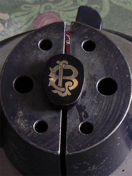

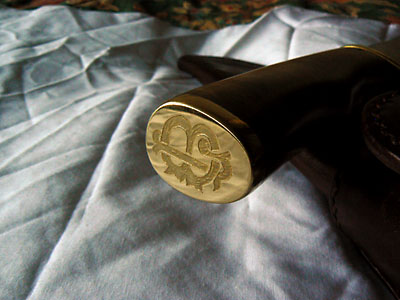

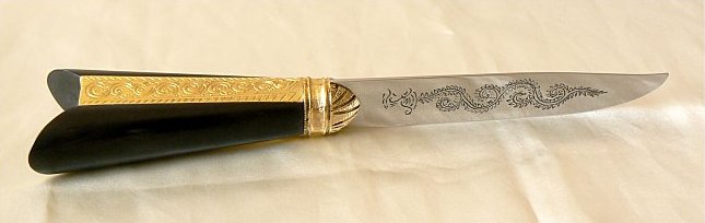

Un exemple de gravure -simple - sur une lame de couteau.
Préparation au vernis graveur et attaque au perchlorure de fer.

Dans ce dernier cas la gravure est à but de décor et non de planche d'impression.

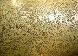

La gravure à l'eau forte peut permettre également de créer des effets de matière :
Celle-ci a été réalisée sur laiton avec un vernis réalisé à partir de bitume de Judée en solution dans la térébenthine et l'attaque réalisée à l'acide nitrique. Le vernis est tamponné avec une éponge.
