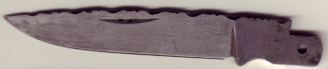

L'"effacement" à été assez spectaculaire, j'en ai été le premier surpris. Le temps de l'opération, et moins de vingt minutes plus tard, c'est en ouvrant à nouveau mon couteau que j'ai réalisé. Je l'avais pourtant essuyé, comme après chaque usage. Je sais que nos ananas subissent des traitements chimiques à gogo, mais de là à attaquer le damas ! Il y a de quoi se poser des questions, mais c'est un autre débat.
Il me semble qu'il s'agit bien de damas (voir la photo jointe d'une des deux lames, démontée pour guillochage du ressort et directement scannée). On distingue encore les motifs dans la structure de l'acier, la photo a été re-contrastée pour faire ressortir les motifs, en vue réelle, ils sont beaucoup moins visibles.

Merci pour ces précisions, j'ai essayé une journée dans un bain d'acide chlorhydrique à 30% mais le résultat est bien celui que vous décrivez : les lame sont grisées et les motifs sembles plus en relief, du coup au polissage, les motifs sont atténués .

J'ai essayé ce matin le vinaigre blanc (quelques heures) : excellent résultat, les motifs sont bien noircis.
Je vais passer un brin de polissage (mécanique : d'abord papier de verre 600, puis pâte à polir et peut-être pointe corindon).
