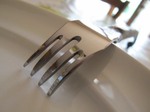

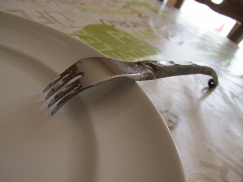

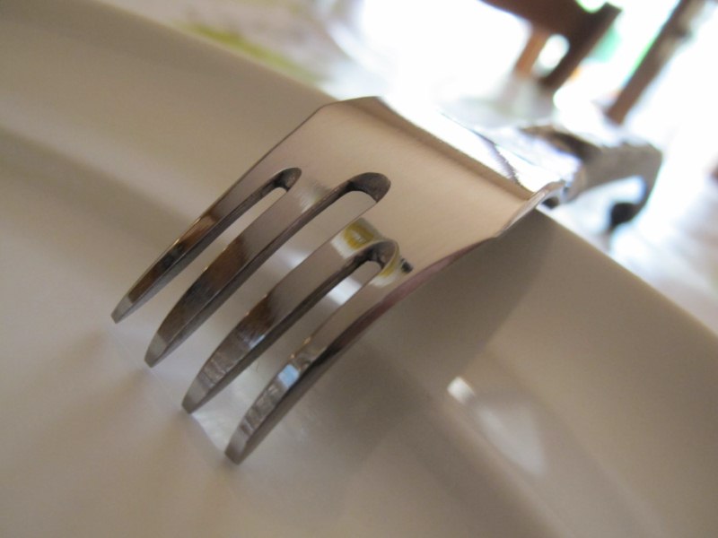

Salut à tous,
la fourchette va bien avec le couteau...
J'ai forgé celle-ci pour le plaisir : en acier carbone, elle ne passe pas au lave-vaisselle...

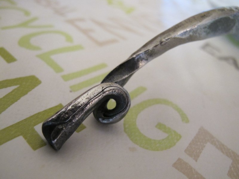

L'arrière est fluté et torsadé.
C'est un petit exercice de vacances pour pas perdre la main.
Alain

Messagede BDelor » Mar 16 Aoû 2011 19:52
Le design est original !
Est-ce que tu as formé les dents à chaud ou les as-tu découpées ensuite à froid ?
Re: Fourchette en fer forgé
Messagede alain valette » Mar 16 Aoû 2011 20:46
Salut bernard
la forme générale de cette fourchette est faite à chaud, courbures et forme "aléatoire" dans le manche, pas de dessin précis, les dents sont découpées au disque de 1mm puis travaillées jusqu'au poli final.
Pour les fourchons à deux dents ou 3 dents j'en ai fait à chaud, c'est plus "fun" mais n'apporte pas grand chose si ce n'est le plaisir d'avoir tout fait au marteau.

Messagede Olivier21 » Ven 26 Aoû 2011 11:58
l'exercice de forge n'est pas des plus simples et la maîtrise technique est superbe. Torsader comme ça un tube façonné, ça fait rêver ! Pour le design, je ne suis pas fan, mais bon, c'est toujours une question de goût.
À propos de goût, justement, le fait que la fourchette soit en acier au carbone n'entraînera-t-il pas un goût métallique sur les aliments ? Ne risque-t-elle pas de s'oxyder et de noircir ?
Merci en tout cas pour cette belle réalisation.
