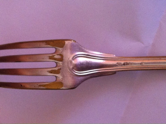

malgré mes recherches, je n'arrive pas à identifier l'origine des poinçons sur une fourchette. Ils se composent de "Je pense Vieillard", "un bateau", les lettres "J C" dans un losange et la lettre "L".
Elle est jaunie au niveau des dents, est ce quand même de l'argent ?
Merci pour votre aide.

Sans avoir recours aux poinçons, on voit bien l'usure de l'argenture qui laisse apparaitre le laiton dont l'objet est constitué. Cette usure se manifeste sur les surfaces de frottement (dos et arêtes) ; sur les pointes des dents non visibles sur la photo, ce doit également être le cas.
Pour ce qui concerne les poinçons, le poinçon "losange" est en fait un poinçon carré posé en travers afin de donner l'illusion du poinçon losange destiné à l'argent massif. Je ne connais pas le poinçon JC ni les deux autres qui sont soit des poinçons fantaisistes destinés à faire nombre, soit d'autres poinçons du fabricant (JC) soit des poinçons de distributeurs. Le poinçon L est probablement un repère apposé lors d'une réargenture afin de reconnaitre les couverts des clients une fois mélangés.

merci pour votre réponse, je comprends maintenant que mes recherches n'aboutissaient pas puisque à priori il s'agit d'un "leurre".
J'avais récupéré par la famille différents couverts et ceux là me laissaient perplexe.
