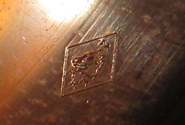

J'aimerais savoir si quelqu'un connait ce poinçon.
Si oui, que représente t-il, et a quel métal est-il rattaché ?
Merci d'avance. (Je préfère ne donner aucun renseignement sur l'objet le portant afin de ne pas fausser votre jugement.)
Voici la photo :

Dans ce cas le poinçon seul risque de ne pas suffire : la nature du métal sera plus facilement déterminée grâce à l'aspect de l'objet et ses caractéristiques physiques que grâce au poinçon.
Ce poinçon a la forme d'un poinçon de maître sur argent massif.
La manière dont il est insculpé sur le métal ne donne pas cette impression, je n'ai pas trouvé de poinçon avec les initiales M R M.
Il est possible que ce poinçon soit apposé pour tromper.
Est il associé à un autre poinçon ?
Pour essayer de déterminer la nature du métal, une photo de l'objet serait souhaitable.

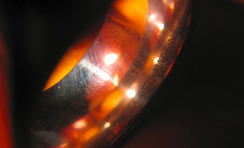

Pour ce qui est de la photo, rien de bien intéressant, si ce n'est la photo non rognée d'où est tirée la précédente :

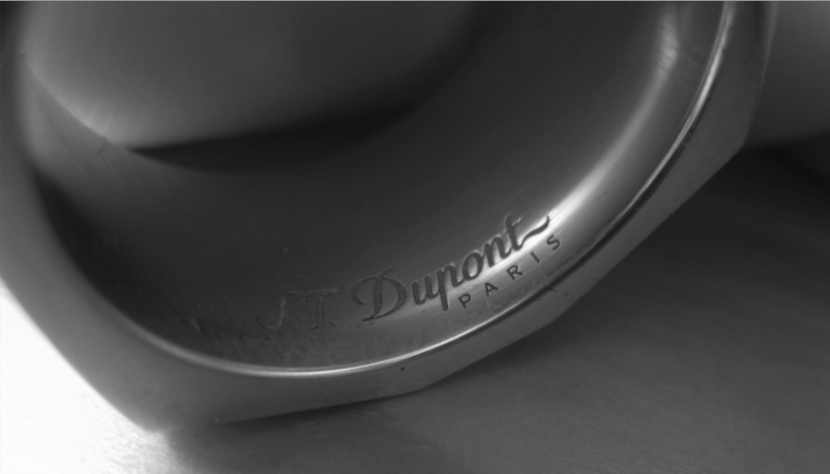

... ainsi que la gravure intérieure 'S.T Dupont Paris' :

- Le poinçon est insculpé de manière peu profonde, ce qui semble indiquer que l'objet est constitué d'un métal beaucoup plus dur que l'argent.
- D'autre part la mention 925 (925g d'argent par kilo) n'est pas habituelle en France.
- Il semble manquer le poinçon de garantie obligatoire.
- Je ne trouve pas de modèle identique (d'après ce que j'en vois sur la photo plus haut) sur le site Dupont.
- Il me semble aussi que le 925 n'est pas gravé aussi profond que le "made in France".
Il doit s'agir d'un objet modifié (gravage du 925 et poinçonnage du losange) ou carrément faux.

Il n'y a qu'un seul poinçon, la tête de minerve n'y est pas, d'où mon message.
En effet, le poinçon n'est pas aussi insculpé que le "925 MADE IN FRANCE". Cela dit "925 MADE IN FRANCE" est de même profondeur. (L'effet est surement dû au zoom et/ou à la netteté de l'image.)

Enfin si on compare avec le logo du site, on s'aperçoit que la gravure 'PARIS' n'est pas située au même endroit. J'ai une deuxième bague ST Dupont (où le poinçon est encore différent mais beaucoup plus marqué) où la gravure 'ST Dupont PARIS' est rigoureusement la même que sur ce même logo :
