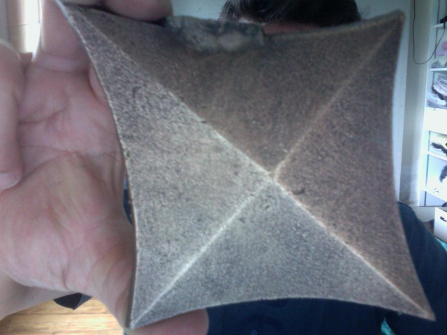

En nettoyant la cave de notre nouvelle maison, j'ai trouvé 11 exemplaires de l'objet que vous allez observer sur la photo jointe.
Après quelques recherches, voici mes premières déductions :
- ce n'est pas de l'étain pur du fait de la couleur,
- ce n'est pas du nickel ou du fer (absence de réaction au magnétisme),
- cela pèse 600 grammes exactement.
Il apparait une sorte de soudure sur l'un des côtés de l'objet, qui est très 'jaune' à l'intérieur, et striée, je pense du fait de la coupe effectuée pour la séparer d'un autre objet porteur certainement.
Cet objet assez dur peut se tordre au niveau des extrémités, et en le rognant un peu du 'jaune' apparait.
Je ne sais pas ce que c'est... Du laiton ? Mais la corrosion est noire et non verte !
Serait-ce du plomb ? ou du Rrgule ? Du zamac ?
Quel était son utilité ? Décoration ? Peut être un portail... mais ce n'est pas du fer forgé !
Merci pour votre aide et vos questions.
Cordialement,
David

Messagede thierry loeve » Ven 23 Juil 2010 15:05
Bonjour Zouip323,
    la soudure apparait-elle sur tous les exemplaires et au même endroit ?
    As-tu essayé de voir si cela correspondrait à un assemblage entre eux ?
    Y a-t-il du fer forgé dans le bâtiment où tu les as trouvés ?
Cela ressemble fort à des éléments de décoration complémentaire du fer forgé : séparation intérieure, motifs extérieurs qui pouvaient apparaitre sur des barreaux ou, comme tu le dis, de portail, etc...
La soudure est grossière et pourrait être le résultat d'un bricolage.
Cela pourrait-être du laiton vernis, d'où l'absence de corrosion verte.
L'assemblage par soudure hétérogène est fréquente en fer forgé.

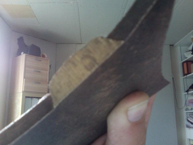

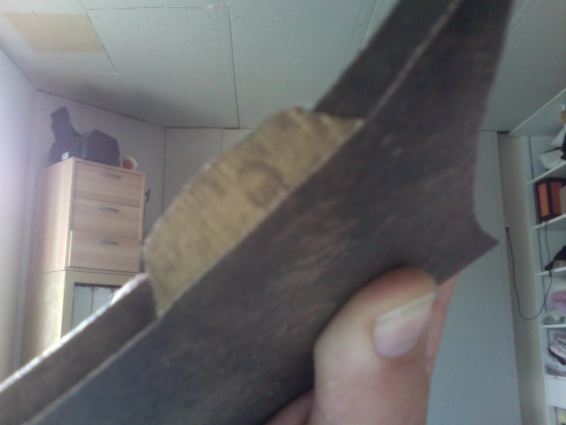

Je joins une photo de la soudure :
Merci bien !

Messagede ZOUIP323 » Ven 23 Juil 2010 15:29
Pour continuer sur le sujet, j'apporte une précision : la couleur extérieure, après léger nettoyage au 'miror', est jaune rosée...
Les arêtes et crêtes ressortent bien jaunes.
D'autre part, l'alliage est solide mais j'ai pu le tordre au marteau (je sais, un peu expéditif mais j'ai 11 exemplaires...)
Aucune réaction à la flamme d'un briquet, si ce n'est la trace noire de la fumée.
Autre chose : lorsque je met les objets les uns à côté des autres, on peut imaginer qu'ils étaient disposés en rond, ou en tout cas sur une forme circulaire ; la marque de la soudure conforte cette position. Néanmoins les 11 ne pouvaient être tous les uns à cotés des autres, donc soit plusieurs ronds, soit des arrondis qui se suivent, etc...
Si jamais quelqu'un à déjà vu des objets ainsi soudés sur un portail ou un autre objet, merci de me le préciser !
Cordialement.

Messagede thierry loeve » Ven 23 Juil 2010 16:31
Je pencherais pour une décoration en bronze de type art déco, comme on peut en voir sur ce lien.
Mais cela demande confirmation.

Messagede au gilet rouge » Ven 23 Juil 2010 17:25
bonjour,
ne serait-ce pas des pièces de décors en laiton fondu brut de fonderie ?
Ce que vous nommez la soudure, serait le jet (je ne suis pas sûr du terme technique exact) qui rattache dans le moule en sable toutes les pièces à l'alimentation en métal.
Salutations.
au gilet rouge
Messages: 47
Re: Identification d'un objet et du métal qui le compose
Messagede roseleur » Ven 23 Juil 2010 20:57
Il doit s'agir effectivement de laiton fondu au sable. La couleur noire est due probablement aux scories de fonderie, ou à une ancienne patine ou peinture noire.
Ce sont certainement des cabochons décoratifs pour une porte ou un portail (ou autre).
Pour les soudures, ça a l'air de plus ressembler à des soudures à l'arc qu'à des alimentations de fonderie ; reste à comprendre pourquoi elles sont si grossières et visibles sur la face de l'objet.
Messages: 4949
