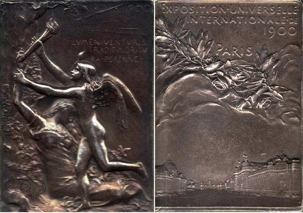

J'aimerais identifier le métal d'une médaille émise à l'occasion de l'exposition universelle de Paris 1900.
Je ne pense pas qu'il s'agisse d'argent massif mais plutôt d'argent plaqué sur un métal type bronze.
Ses dimensions sont de 5 cm (hauteur), 3,5 cm (largeur) et 2 mm (épaisseur).
Merci d'avance de votre réponse.

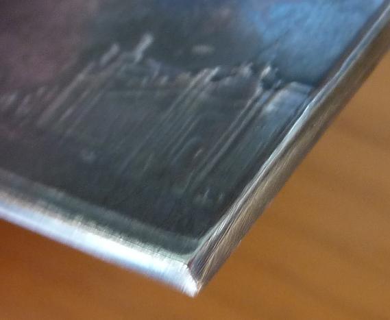

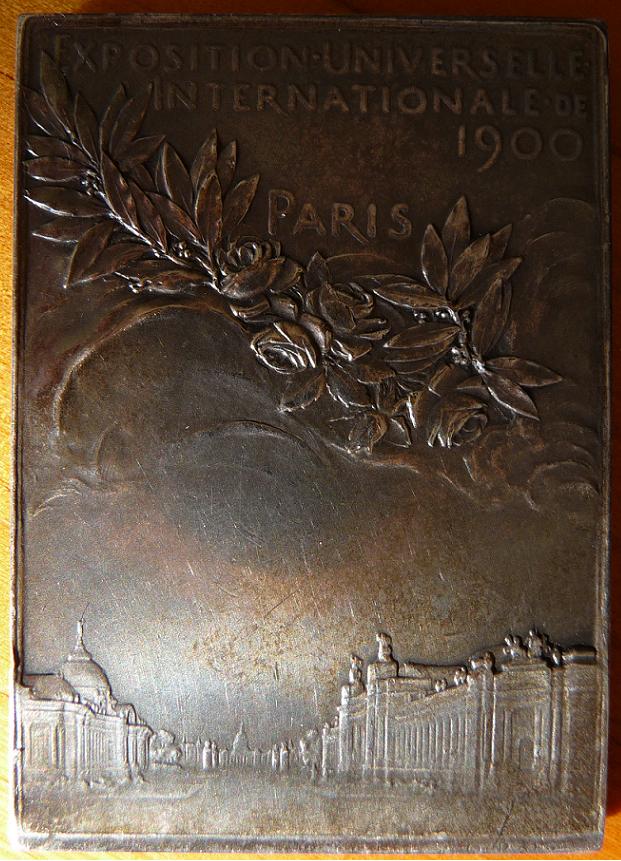

Messagede alako63 » Sam 29 Jan 2011 13:54
Bonjour et merci de votre réponse
Oui, il y a des usures sur le listel aux quatre coins ainsi que sur le module qui laissent apparaître un métal brunâtre.
Je vous joins deux photos.
Cordialement
alako63
Inscription: Ven 28 Jan 2011 02:57
Re: Identification du métal d'une médaille de l'Exposition Universelle de Paris 1900
Messagede roseleur » Sam 29 Jan 2011 14:13
Sur les photos on ne voit pas très bien, il faut regarder si le couleur à l'endroit de l'usure est plutôt jaune (laiton) ou plutôt rosée (bronze).
