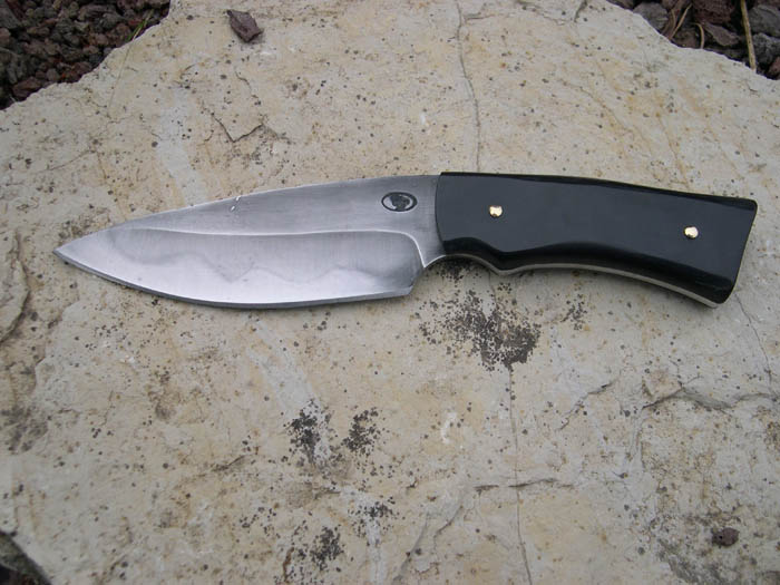

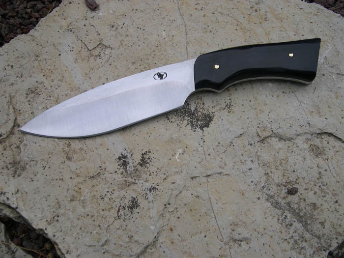

Et bien cela fait un petit moment que je passe vous lire mais je n'ai pas vraiment le temps de poster...

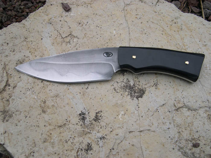

Je profite d'un petit calme pour passer voir vos oeuvres et poster vite fait mes dernières réalisations :
Deux couteaux fixes en aciers carbone (XC75) manche en buffle noir. Les deux sont en trempe sélective mais seul le plus petit est révélé.
Ils sont partis pour recevoir un scrim inversé, pour ceux qui la connaisse, Nanou va réaliser l'écusson d'un club de pêche à la carpe !
Voila, mille merci de me lire !

Salut Daniel, content de te revoir, et aussi tes couteaux.
Ces deux là ont tout ce que j'aime : les plaquettes en buffle noir (la photo ne leur rend pas justice, c'est une très belle matière, très difficile à photographier), et la ligne d'ensemble, toute en courbes.
Attendons de voir le résultat final avec le scrimshaw...

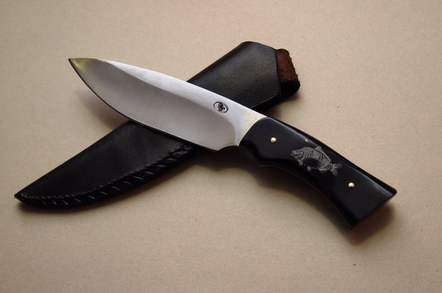

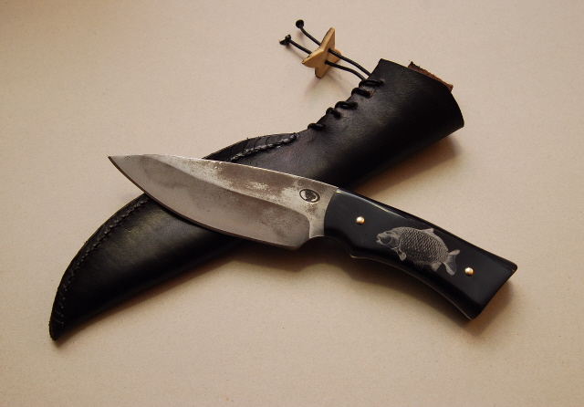

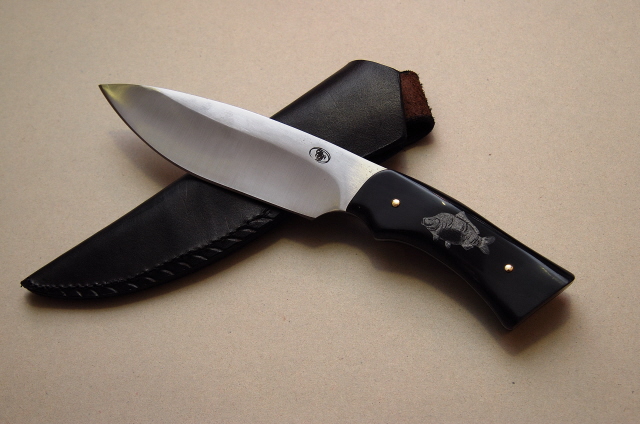

Chers amis, et bien voila le résultat après être passé entre les mains de Nanou !
Et j'en profite pour la remercier... elle fait de vraies merveilles !

Messagede jean-jacquesB » Mer 3 Nov 2010 00:31
De très beaux scrimshaws, je suis parti de Pierrelatte sans les voir, dommage.
Quelles sont ces traces sur la première lame ?
Re: L'Art du Métal : Forge, vente de damas, acier coutelier (13)
Messagede BDelor » Mer 3 Nov 2010 00:36
Oui, très beaux scrimshaws : Nanou a fait de sacrés progrès !
Le contraste sur le buffle noir est très plaisant.

jean-jacquesB a écrit:Quelles sont ces traces sur la première lame ?
Je dirais de l'oxydation, comme si on avait mal neutralisé l'attaque du perchlorure de fer.

Oui Jean -Jacques : oxydation. La neutralisation a été faite comme d'habitude, c'est peut être l'endroit où Nanou le tenait. Mais les traces n'y étaient plus à Pierrelatte.

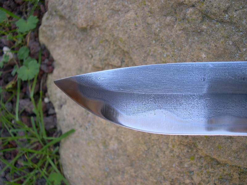

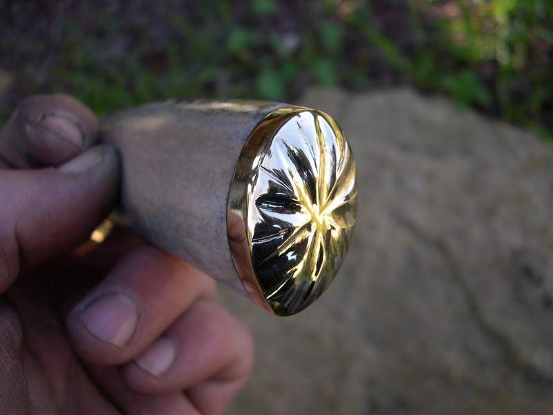

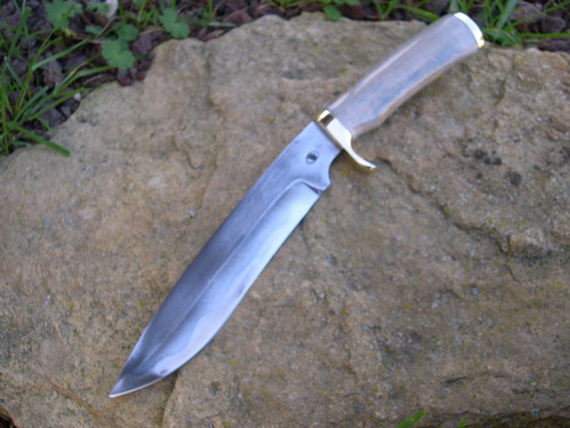

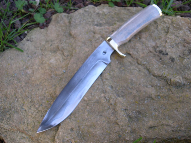

Un petit tour par ici pour vous monter le dernier né doté d'une lame de 22 cm en xc75, à trempe séléctive.
La longueur totale est de 34 cm !
La garde et pommeau sont en laiton, le manche en os de chameau fossilisé.

Messagede BDelor » Jeu 13 Jan 2011 17:28
La ligne de trempe est joliment contrastée. Est-ce que tu as fait aussi un polissage sélectif de manière à garder le fibrage visible sur le dos de lame tout en ayant au contraire un fini miroir au tranchant ?
J'aime beaucoup le pommeau travaillé la courbure régulière de la lame et du manche. Comment le pommeau est-il fixé : vissage sur soie traversante, collage...?

Bonsoir Bernard,
Tout d'abord merci d'apprécier !
Pour le polissage, il est fait intégralement... le fibrage est quand même profond !
Le pommeau est simplement collé sur une tige filetée qui rentre de quelques centimètres dans le manche.
