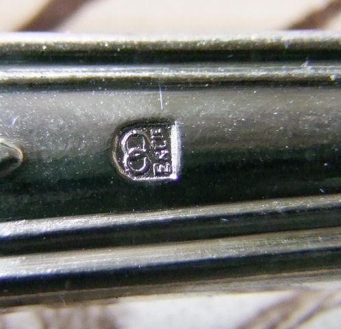

Ci-joint le poinçon qui est présent uniquement sur les fourchettes et les grosses cuillères :
Fourchettes et grosses cuillères

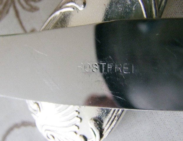

Et pour finir l'inscription "plus ou moins gravée" sur les couteaux, qui eux sont très souples par ailleurs :
Couteau
Couteau

Il semblerait que ce soit bien du métal argenté. Y a t'il d'autres poinçons ?
Les couteaux ne semblent pas être de même style donc de même provenance. Le marquage "rostfrei" signifie inoxydable.

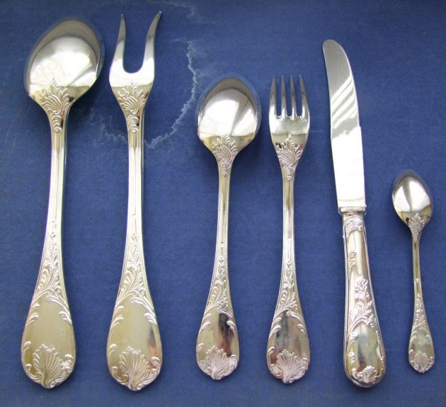

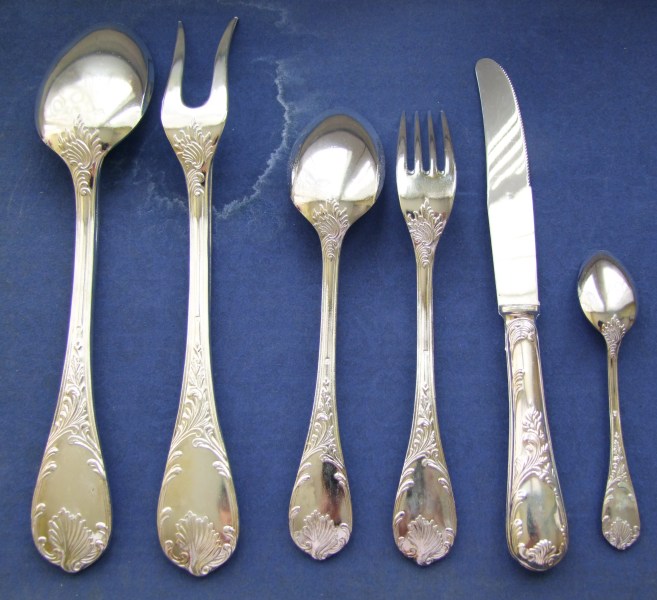

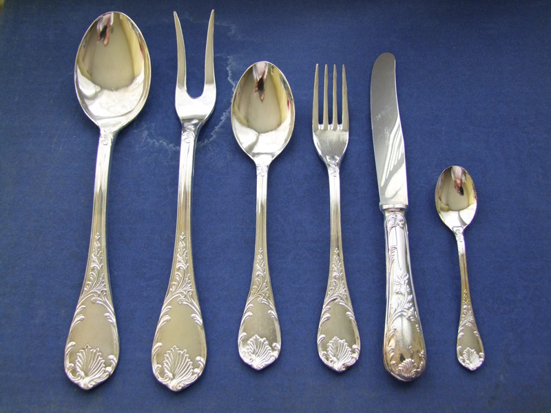

Je vous renvoie quelques photos de la ménagère.
Vue de face
Vue de face
Vue Ar
Vue Ar

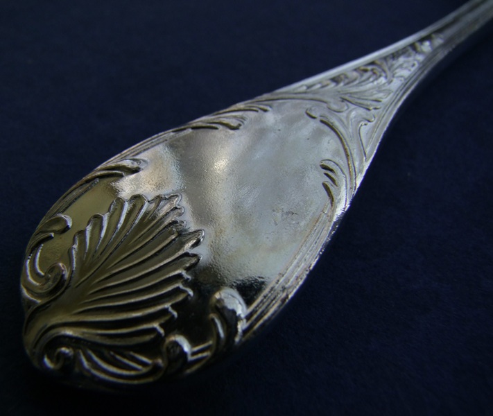

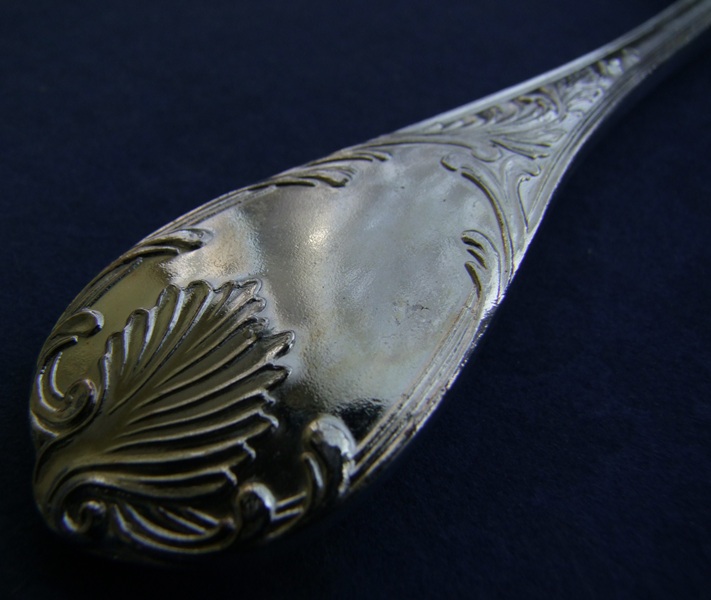

L'aspect granuleux du revètement me semble un peu suspect:
Zoom Manche
Zoom Manche

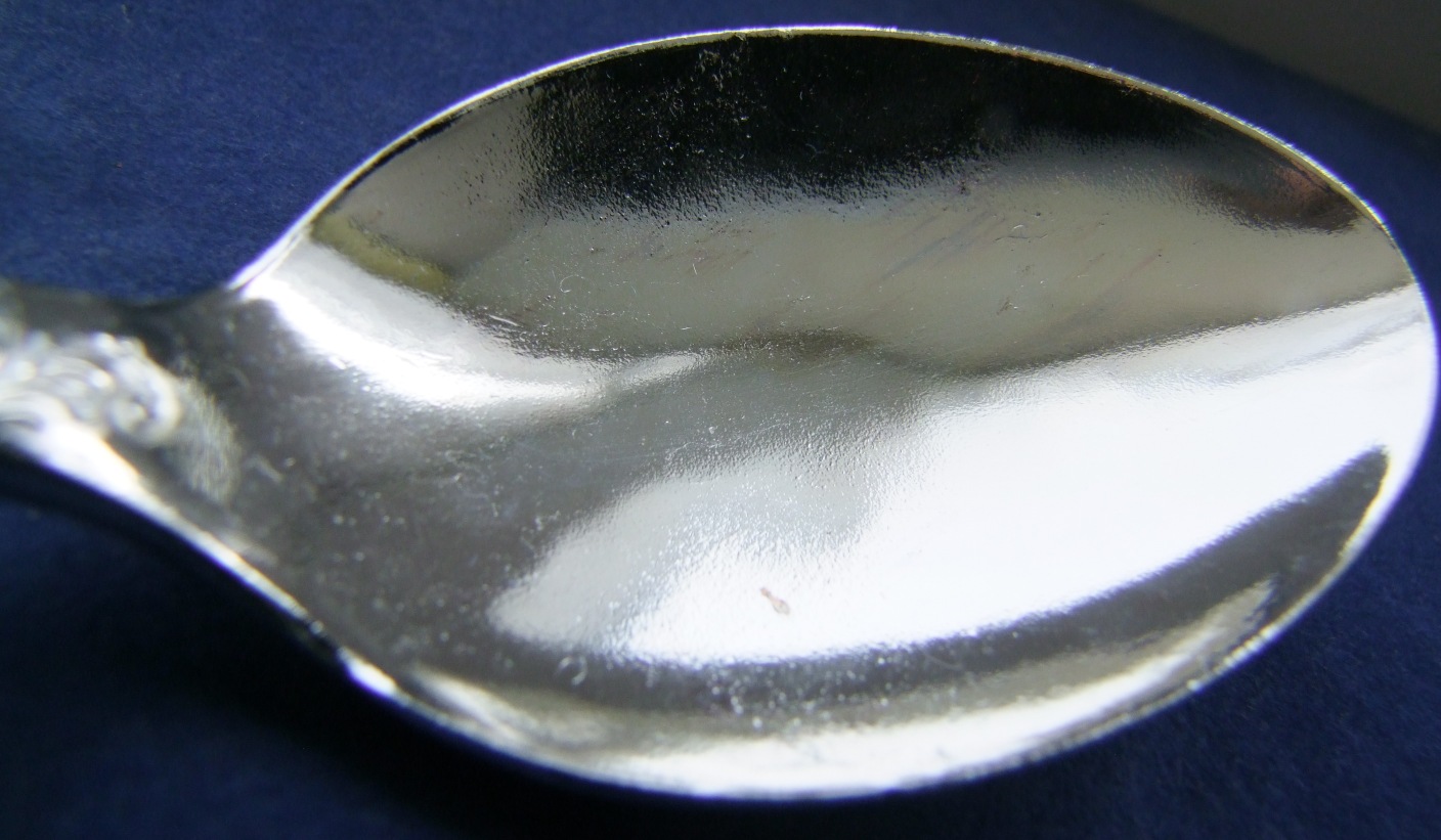

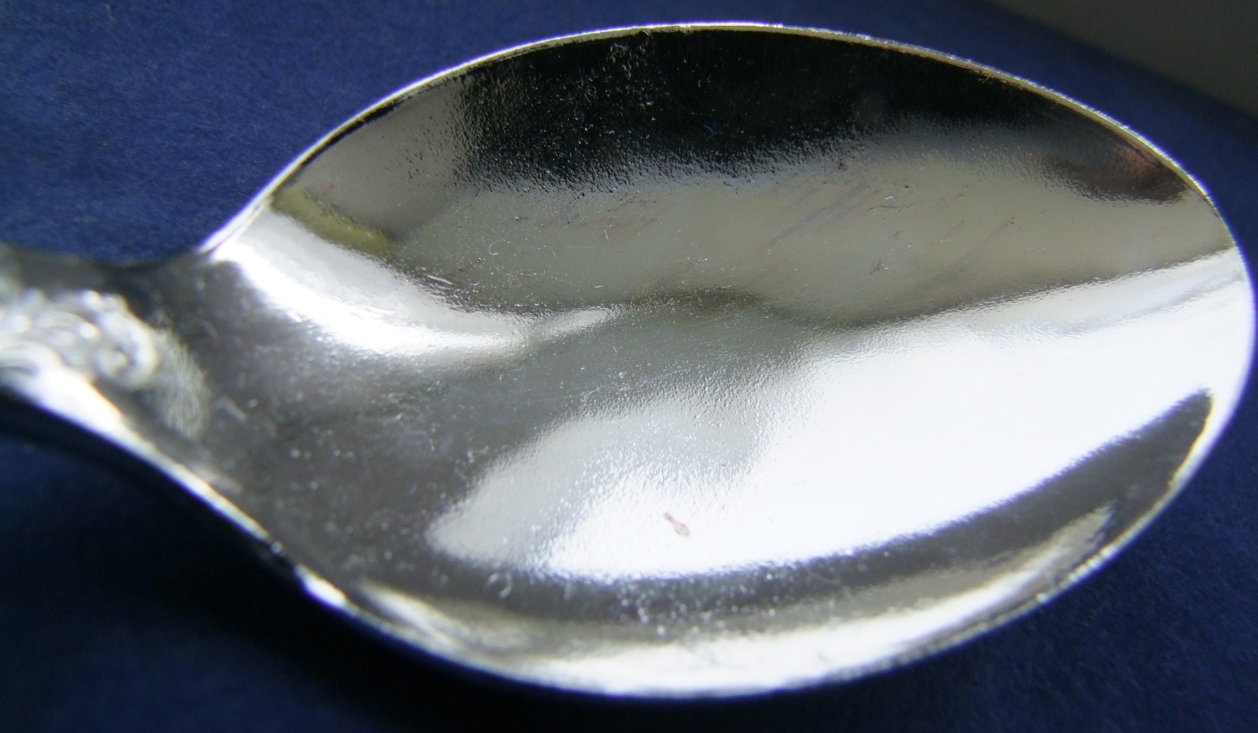

De plus a l'intérieur des cuillères, le "granuleux" est loin d'être agréable sur la langue:
Zoom interieur cuillère

Messagede roseleur » Ven 3 Juin 2011 20:40
D'après la forme et le style des couverts , je pense qu'il s'agit de pièces très bas de gamme.
Il est probable que le métal support soit du zamac c'est à dire un alliage zinc-aluminium-magnesium-cuivre qui n'est pas ce que l'on peut espérer de mieux pour ce type d'objets.
L'aspect granuleux peut provenir du polissage dans un vibrateur ou bien d'un vernis (ce qui expliquerait la résistance à l'oxydation)
Cela fait il longtemps que vous possédez ces couverts, ont ils servi ?
En ce qui concerne le revêtement il est difficile sur une photo de se faire une idée de la couleur exacte du métal mais il semble bien que ce soit la couleur de l'argent. L'argenture doit être très mince et ne devrait pas résister longtemps à l'usure. Il est possible qu'elle ait reçu un traitement de passivation ce qui la rendrait moins rapidement sensible à l'oxydation
L'origine "Suisse" du produit me semble être un argument fallacieux , les Suisses ne sont pas spécialement réputés pour la qualité de leur orfèvrerie.
