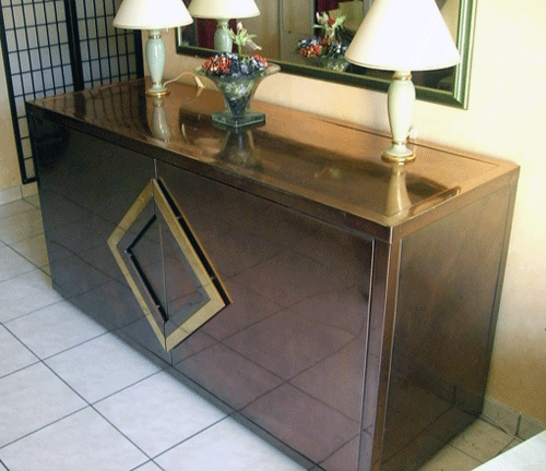

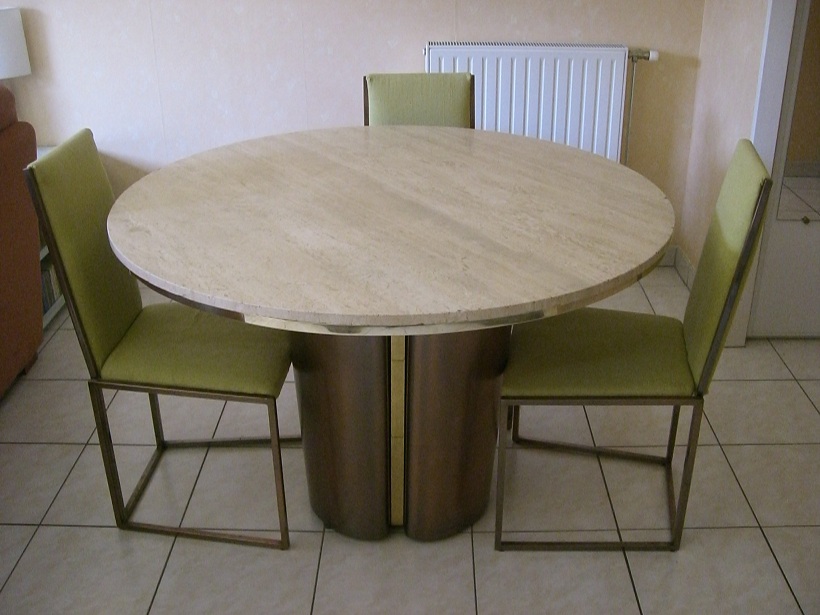

Je cherche à déterminer la provenance et l'époque d'un ensemble de séjour assez moderne.

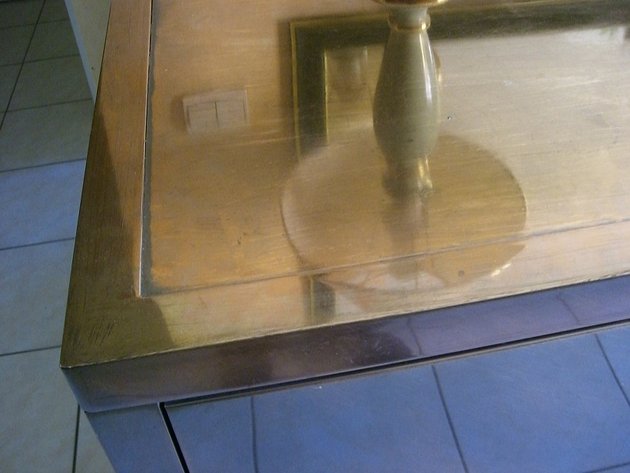

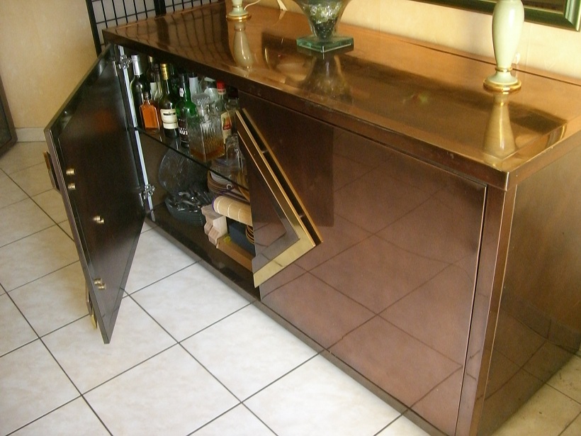

Il s'agit principalement d'un buffet entièrement plaqué par ce que je pense être du laiton.
L'aspect est un peu brossé, mais tout de même assez brillant.
Comme vous pouvez le voir un grand losange bicolore est en façade.
La partie extérieure de ce losange (la plus dorée) n'est pas d'aspect brossé.
Il y a aussi une table ronde dont le plateau est en marbre posé sur du bois lui même cerclé de laiton jaune.

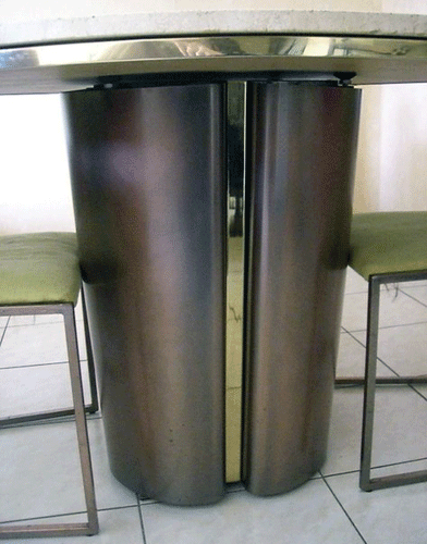

Elle repose sur un pied assez lourd reprenant les deux couleurs du buffet.
Mais ce pied est-il vraiment en laiton ?
J'ai cru comprendre que le laiton est un peu tendre et la matière de ce pied est très dure.

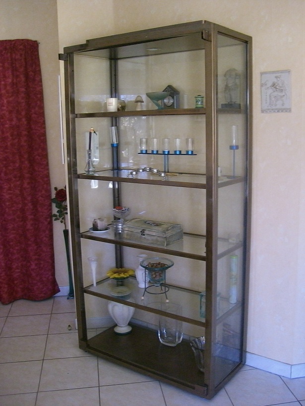

Il y a aussi des chaises et une vitrine faites dans la même matière que celle du pied.
J'ai hérité de ce mobilier sans en avoir grand détail.
Est-ce que ce style vous évoque une période et une origine particulière ?
Est-ce bien du laiton pour le buffet ?
Quid de la matière du pied de table et des chaises ?
Merci d'avance pour vos lumières.

Ces meubles sont effectivement modernes et doivent dater des années 70-80. Ils semblent être d'une fabrication soignée.
Sur ces photos, il est assez difficile de déterminer la nature du métal avec certitude.
Deux possibilités : laiton ou fer laitonné. La présence de marbrures élimine en principe l'option d'un aluminium anodisé.

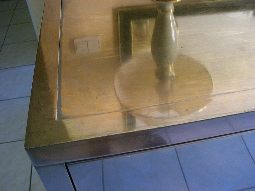

Pour vérifier la nature du métal, il faut poser un aimant à la surface des différents éléments : s'il colle, c'est du fer laitonné sinon du laiton. Des zones d'usure (angles, arêtes) ou le grattage d'une surface non-visible peut aussi révéler la couleur du métal sous-jacent.
Les parties foncées sont oxydées d'origine. L'ensemble est verni. Il se peut que les parties jaunes soient dorées par électrolyse.

Il doit y avoir mélange de vrai laiton qui recouvre du bois et du fer laitonné car sur certaines parties l'aimant fonctionne et sur d'autres pas .
Le dessus du buffet et la façade de chacune des portes ne réagissent pas à l'aimant.
Idem pour le cerclage sous le plateau de marbre.
Par contre "l'armature" du buffet, l'intérieur des portes, le pied de table, les chaises et le corps de la vitrine réagissent bien à l'aimant.
Quelqu'un a-t-il une idée de la provenance ? Je verrais bien çà de fabrication italienne, mais c'est au feeling.
