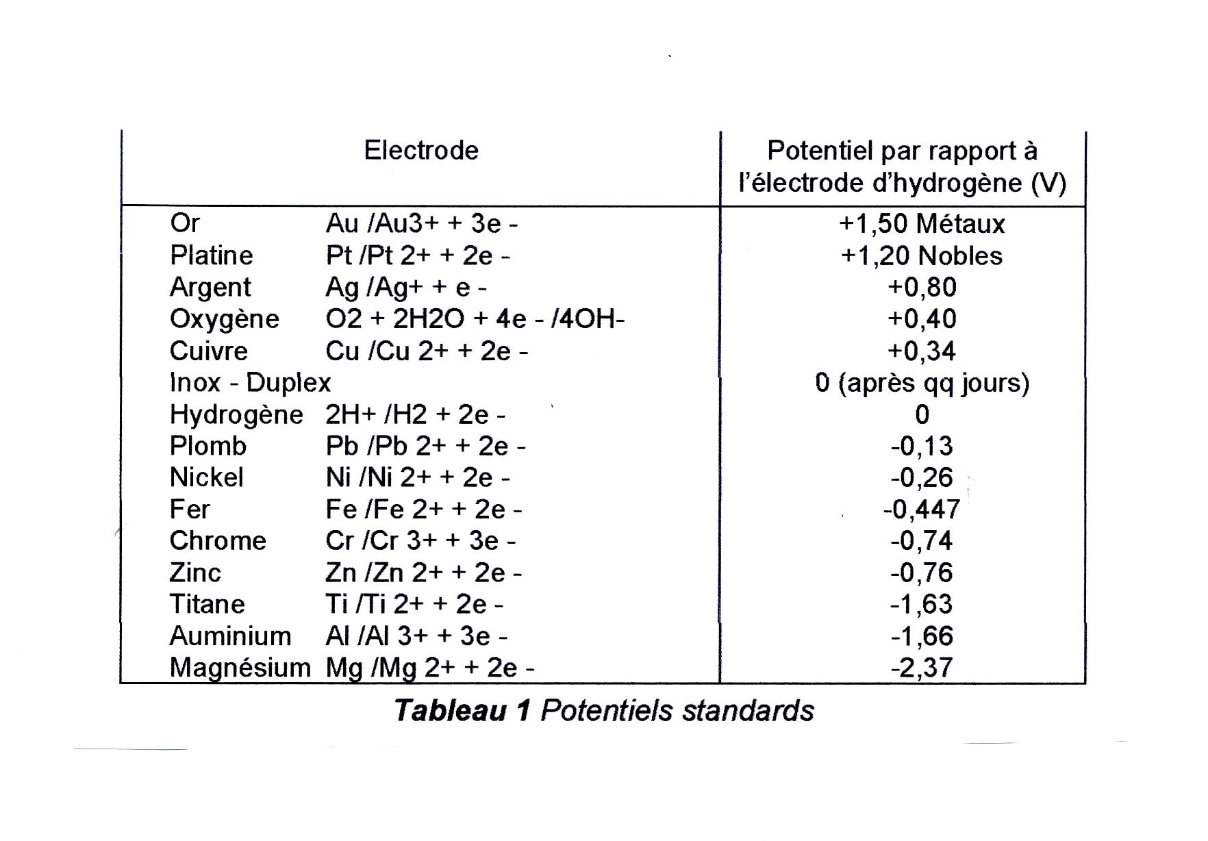

j'ai proposé à un client un garde corps en fer pur riveté avec rivets cuivre. Ce même client s'avère avoir des connaissances en chimie et me parle du phénomène électrolytique entre métaux. Je ne pensais jusqu'alors pas qu'il était assez important pour le proscrire dans le cas du cuivre et du fer pur même en extérieur étant entendu que le fer pur s'oxyde mais ne corrode pas.
D'où mes questions :
- Quelle est l'importance de la dégradation électrolytique du fer pur par son assemblage avec du cuivre, dans le cas d'une pose de cet ensemble à l'extérieur ?
- L'utilisation d'acier ou de fer doux serait-elle plus judicieuse ?
Merci pour vos réponses.
gui

Messagede gui » Mer 4 Jan 2012 19:55
Merci cuprite pour ces précisions, il me reste à trouver LA solution de remplacement !
Je me suis dès lors posé des questions quant aux montages de certaines girouettes, il s'avère qu'une pièce de cuir faisait joint entre la girouette et son support. Pour les gamelles en cuivre avec poignée en fer, là je n'ai pas eu de réponse ; peut-être y a t-il un joint ou mastic entre les deux, toujours est-il qu'il ne doit pas être recommandé de les laisser humides....
J'ai reçu ce tableau simplifié qui classe les différents métaux et leur interaction par électrolyse, les métaux présents sont corrodés s'ils sont associés avec leurs supérieurs dans la liste, je le mets à disposition des fois que...
Potentiels standards
Le cuivre entraîne donc plus de corrosion sur le fer qu'un plomb ou un nickel... Si les rivets sont en aluminium, ce sont eux qui seront corrodés par le fer.
L'utilisation de rivets en matériau identique serait donc l'idéal comme le préconise cuprite pour éviter tout phénomène électrolytique... Ce n'est plus la même esthétique, j'en conviens mais il me semble que ce soit la meilleure solution : d'autres avis ou expériences ?

L'aluminium se passive, comme le fer pur, mais là, il y aura concurrence entre la corrosion naturelle passivante et la corrosion electrolytique, et c'est elle qui a des chances de gagner : c'est le principe de la protection cathodique des coques de bateau en acier pas des blocs d'alliage de zinc.
Pour les récipients en cuivre avec rivets en fer, ou bordure roulée sur un rond en fer, on est a l'intérieur et au chaud sur le feu et on n'a en principe pas d'intempéries, rosée... Mais il suffit de voir un vieux chaudron oublié dans un coin de jardin pour constater l'effet sur les parties en fer, alors que le cuivre reste en meilleur état.
