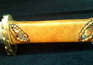

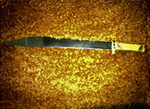

voici la présentation d'un scramasaxe de 55cm de longueur totale avec une lame de 45cm.
Il est forgé dans une lame de ressort (stabilisateur de caravane), a subi une trempe à l'huile et un revenu à 200° dans le four de madame... un polissage papier 120, 180, 400, 1200 et un produit qu'un ami m'a donné (je ne connais pas le nom de ce produit).
Il s'agit d'un montage à plate semelle. Ce couteau est personnalisé pour une amie qui fait de la reconstitution viking et de l'escrime médiévale... donc il n'est pas affuté et la pointe est arrondie.
La personnalisation tient au fait que son nom de viking est relatif au loup : j'ai donc représenté des yeux de loup sur le manche.
Bonne journée à vous.

voila une belle lame dog08, je suis bien fan de ce genre d'arme. Cela fait presque penser à un fauchon tant par la taille que la forme. Est-ce ton premier scramasaxe ?
Par contre si ton amie compte se battre avec, 200°C de revenu n'est pas suffisant : des éclats risquent de partir de la lame, voire même la lame risque de casser complètement. Pour les lames de frappe dans les milieux médiéval/viking ou autres, il faudrait faire un revenu entre 450°C et 480°C pour que la lame encaisse les chocs.
