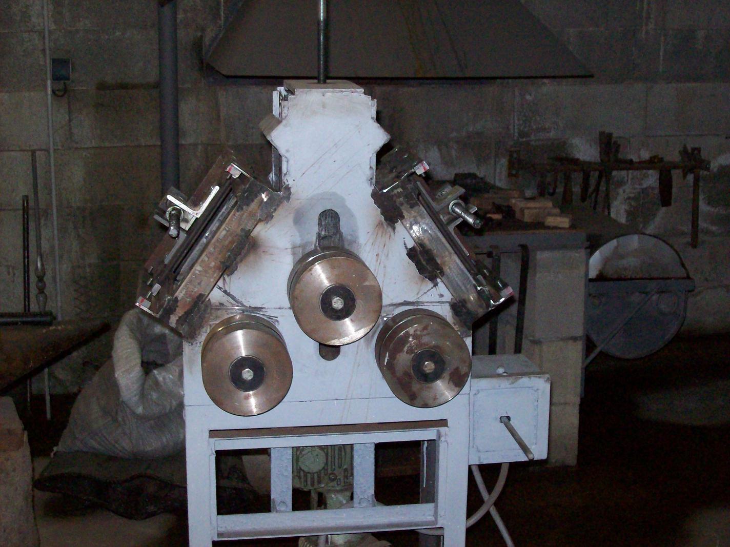

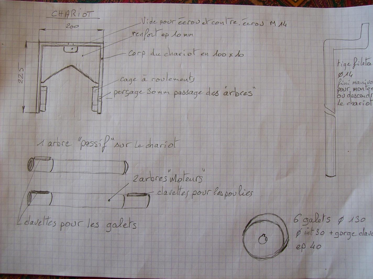

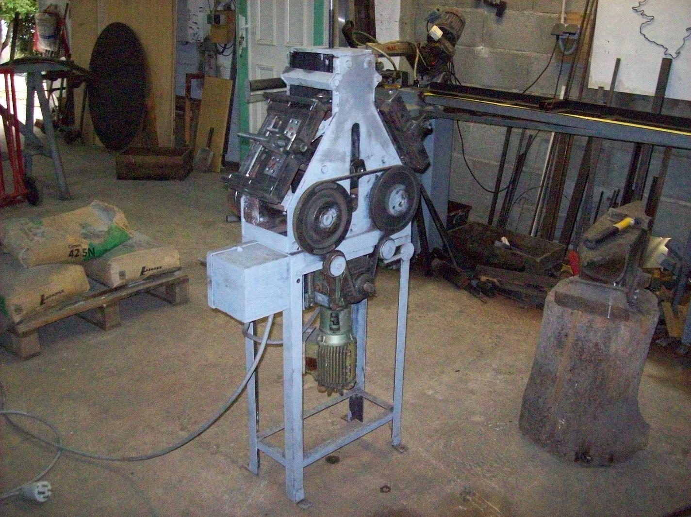

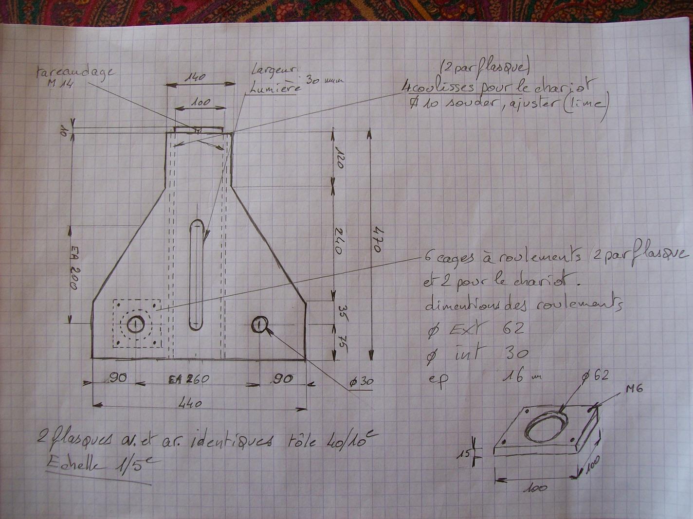

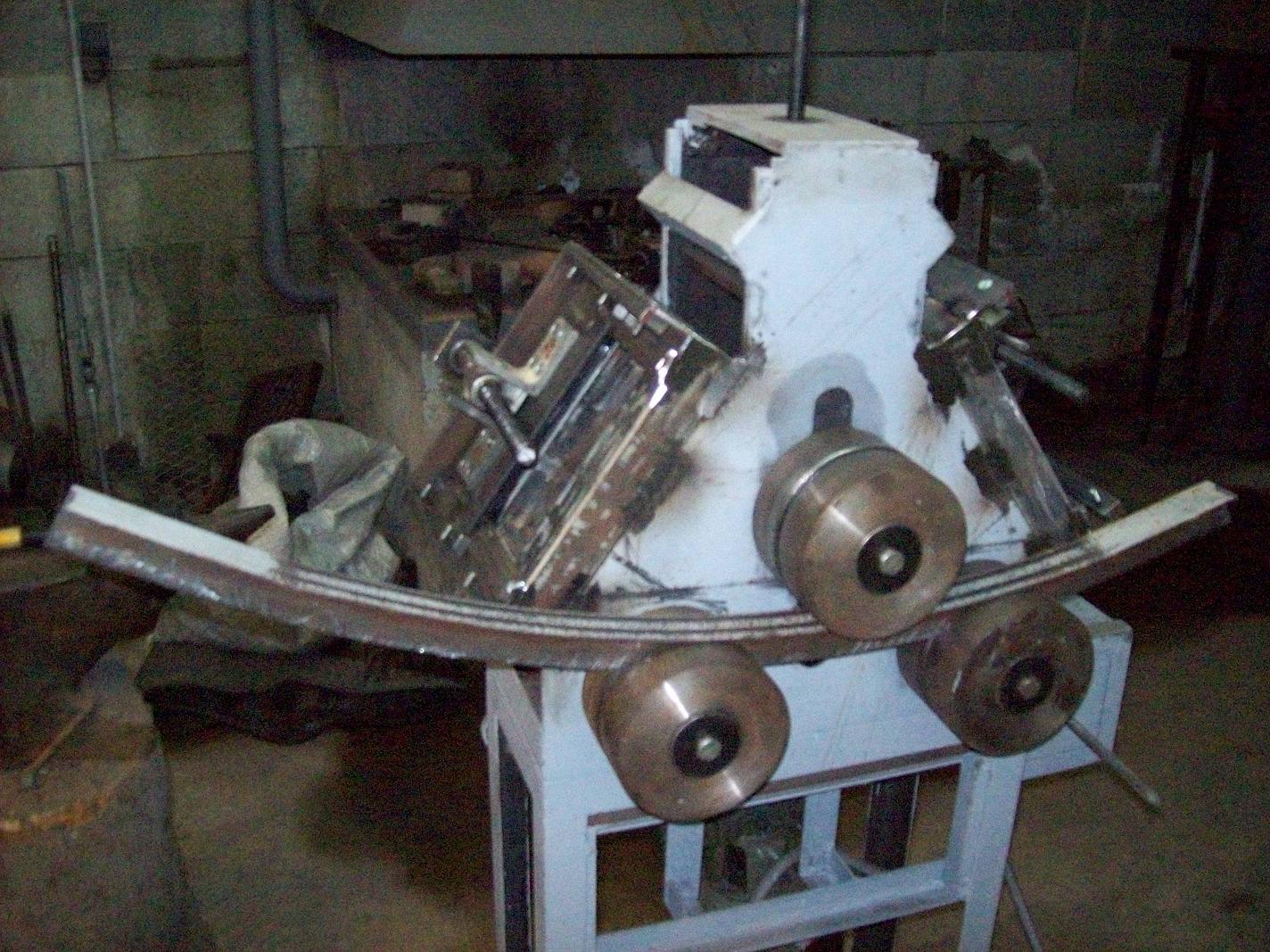

Petit à petit et à temps perdu, j'ai fabriqué cette rouleuse pratiquement qu'avec de la récup' : (d'où l'aspect...)
Le moteur d'un ancien tapis-roulant, 1.5 cv triphasé et les 8 roulements viennent d'un réparateur-éléctricien, offert !
Les 6 galets et les 3 axes de chez le tourneur (env . 130 euros).
La descente du galet se fait avec une tige-filetée de 12 et une manivelle.

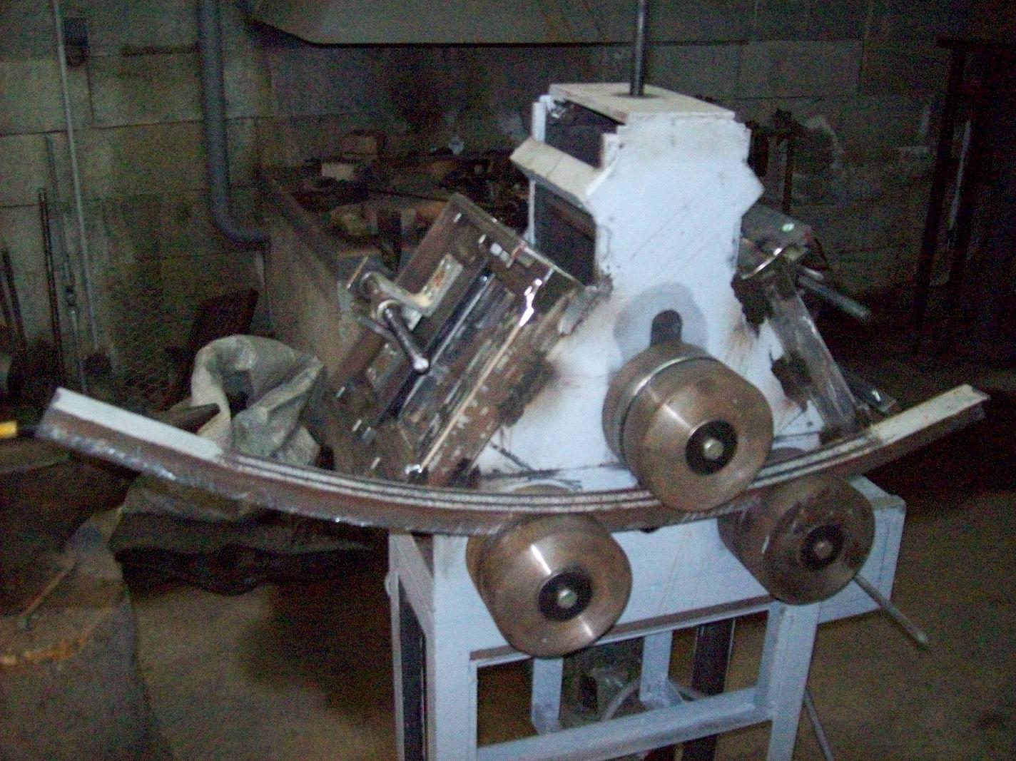

En cours de modif' : rajout de rouleaux verticaux pour éviter de trop "bananer" les cornières !
Performanses :
- Plat de 40 x 15 ex : chapeaux de gendarme de portail.
- Cornière et fer à té de 35... pergolas, gloriette...

Bravo ! Quand on connait le prix de ce type de machine on comprend qu'il est préférable de la réaliser soi-même.
Je suppose que la commande est la tige qui dépasse en bas à droite, règle-t-elle la vitesse d'entrainement ?
Je ne vois pas le "coup de poing" de sécurité ?
Envisages-tu une commande au pied ?

Salut Thierry ! C'est gentil de ne pas te moquer !
La tige en bas à droite appuie sur deux poussoirs l'un ou l'autre qui inverse deux phases (triphasé) donc le sens de rotation.
La vitesse d'entrainement aux galets, près de 12 mètres / mn, plus c'est démultiplié, plus c'est puissant.
Le prix de la commande au pied m'a beaucoup fait pleurer alors qu'une boite en fer et deux poussoirs...
Je n'ai pas mis de "coup de poing" non plus, il suffit de lâcher, la tige et tout s'arrête.

Je comprends l'intérêt pratique de la tige, mais si tu as quand même un pépin, ce que je ne te souhaite pas évidemment, et que ta machine n'est pas équipée d'un arrêt de sécurité, aucune assurance ne te remboursera (arrêt de travail + hospitalisation, etc...).

C'est sûr Thierry, il vaut mieux être prudent ! En discutant avec l'électricien, hier il me disait si la commande est "homme mort " (si on lache la commande ; tout s'arrête), le coup de poing n'est pas nécessaire ; par contre un arrêt général d'urgence est fortement conseillé...
