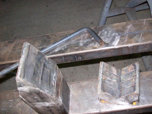

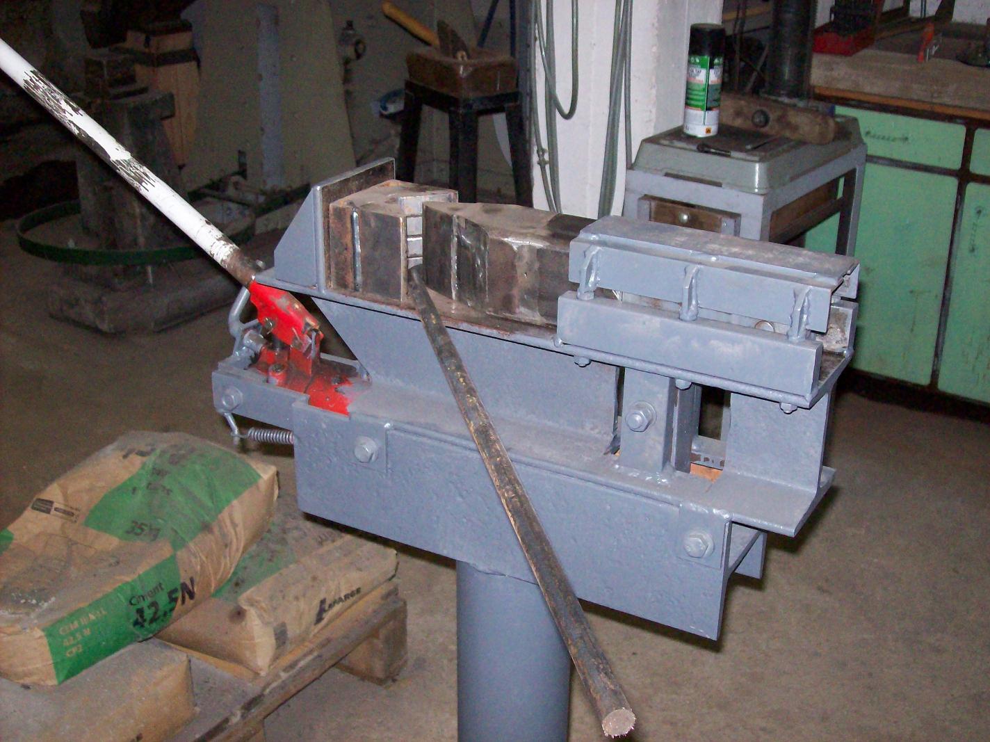

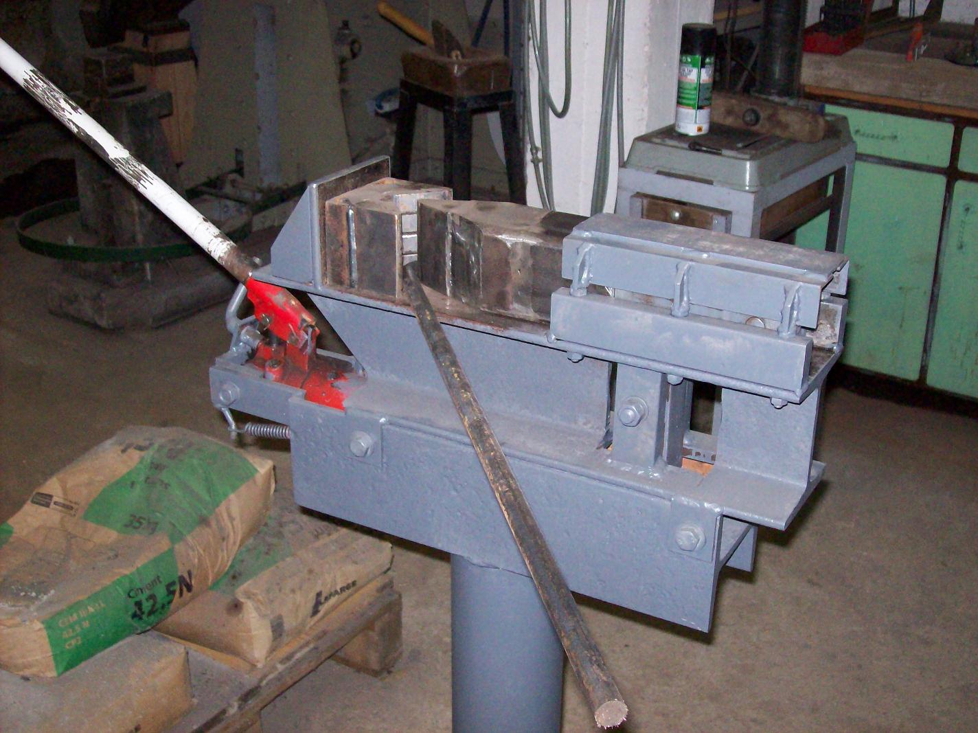

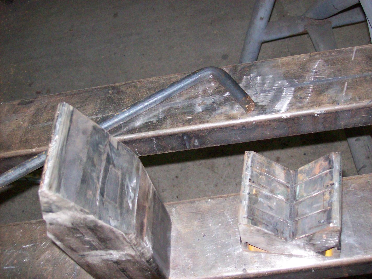

J'ai fabriqué cette presse avec un vérin de cric auto, environ un mètre de HEB 120, du carré de 40 pour le renvoi :
le souci que j'ai : après avoir "passé" quelques ronds de 16 d'équère, il y a un arrachement de métal là où ça touche en premier.
J'ai pensé remplacer ces trois parties par des morceaux de pointerolle : acier au carbone ; je peux les souder ?
Mais, bien sûr, toutes autres solutions seraient les bienvenues !
Merci à l'avance .

l'arrachement de métal se produit sur la pièce ou sur l'outil ?
C'est pour un travail a chaud ou à froid ?
Lorsque je poinçonne à chaud (tous broché de 30/35), j'utilise toujours de la graisse (graisse haute température).
A ce propos: ne pas hésiter a se bricoler une aspiration si rudimentaire soit elle : les émanations de ces graisses sont très toxiques, si l'enlèvement se fait sur ton outil, c'est probablement que celui ci n'est pas assez dur mais plus tu vas utiliser un acier dur plus la soudure quelle quelle soit sera à déconseiller. Tu peux fixer ton outil par une btr sur un sabot que tu emmanches sur ton vérin, cela te permet en plus de changer rapidement d'outil.
Voilà, a plus, didier.

Messagede xavier » Sam 9 Jan 2010 20:49
Salut Didier, merci de ta réponse rapide !
Désolé j'ai manqué de précision, je travaille à froid.
Mais que penses-tu d'utiliser des "pics" burineurs ; ceux fournis avec le perfo ? Juste la partie ronde ou octogonale, fixés avec les B T R, promis, pas de soudure !
Sinon j'ai pensé détremper une lime ? Cela ne serait pas trop dur, trop cassant ?
Xavier.

Messagede brise roches » Dim 10 Jan 2010 12:46
En ce qui concerne, la graisse c'est effectivement une graisse graphitée haute température ; pour ce qui est des émanations à froid, cela ne pose aucun problème, à chaud, un simple ventilo fait affaire. Quant aux aciers à utiliser : évite les aciers trop dur même s'il n'y a pas choc, un acier de type lime pourrait littéralement exploser avec les conséquences que tu imagines.
Pour pousser a chaud, j"utiliserais du 30ncd 16 ; pour le froid, je suis sur que quelqu'un va de donner la bonne norme. Si tu dois travailler a partir de récup', peut-être pourrais-tu essayer les dents de bull : elle sont manchonnées et resistent très bien a l'abrasion.
Sinon j"ai vu que tu a récuperé un v de plieuse : essaye de récupérer la partie opposée, si tu ne trouves pas, il me semble qu'il m'en reste : je suis près de nice, je te jette ça dans un ferry, j"ai déja fais passer un pilon en Corse alors une petite plaque d'acier, ca ne devrait pas poser de probleme. A plus, didier.

Messagede xavier » Dim 10 Jan 2010 16:26
Merci à vous, Bernard pour la "doc", et mon voisin d'en face Brise-roche pour les tuyaux, à Forge : je vais fouiller dans les archives via le moteur de recherche.
Le V ressemble à celui d'une plieuse, mais il est en 40 x 20 ordinaire "lamellé-soudé".
Cette semaine, je vais voir celui qui répare les engins, il aura bien quelques dents à me refiler !
Merci à tous, Xavier.

Messagede mboehler » Sam 13 Fév 2010 22:58
Bonjour à tous
Comme je suis nouveau sur le site, je tiens tout particulièrement à remercier les personnes pour la création du site. Il est vrai que cela permet un échange très positif pour nous les bricoleurs qui recherchons souvent des solutions pour ce métal noble qui, tout en le travaillant, nous plonge bien souvent dans des rêves enchanteurs.
Bonjour Xavier
Etant à la recherche de la fabrication d'une forge à gaz, je découvre la presse fabriquée par Xavier, que je voulais acheter mais qui était trop chère pour moi. Je l'avais trouvée chez un fabricant en Allemagne.
Un grand bravo à toi pour la réalisation de cette presse, vraiment je pense qu'elle fait du beau travail. Je ne cache pas de dire que cela m'intéresse beaucoup. Si tu le souhaites est-ce possible de connaître quelques dimensions. As-tu d'autres photos ?
Quel est la force du vérin ?
Quel est le maximum en fer plat, rond et carré que tu peux plier ?
Bonne soirée et merci.
