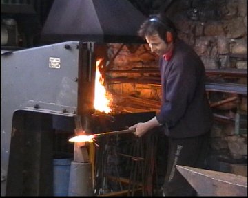

Messagede Max » Sam 4 Déc 2010 08:56
Ce n'est pas moi mais mon marteau est le même :
