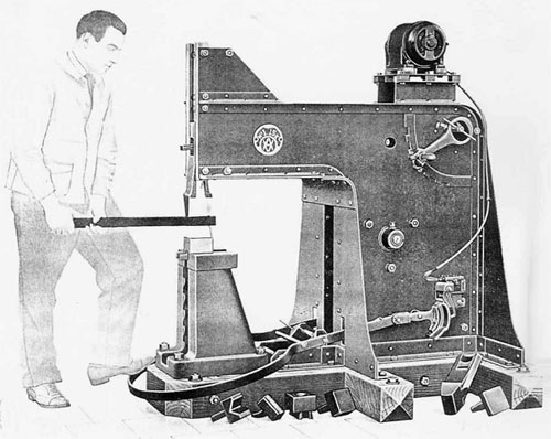

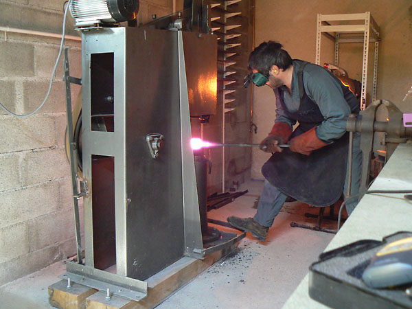

J'ai surélevé mon Vernet de façon à ne pas me plier ou me pencher pendant la frappe, pour protéger le dos. Cela correspond à peu près à la ceinture, jambe légèrement pliées.
En fait cela correspond, en un peu plus droit, à la position montrée sur le livret d'origine, dans le lien donné par Philippe mais je suis plus grand que l'ouvrier présenté. Ma hauteur ne correspondra pas pour quelqu'un de plus petit (je mesure 1.83m).

Le mien est positionné de manière à peu près identique à celui de Thierry. Mais comme je l'utilise surtout pour faire du damas, cela entraîne une position assez peu ergonomique lorsque l'on veut contrôler de près le travail en cours. En revanche c'est un travail sans effort (bref, et sans manipulation de charge lourde).
Pourquoi cette configuration : parce que je ne me voyais pas trop surélever l'ensemble de la machine de 40 ou 50 centimètres....

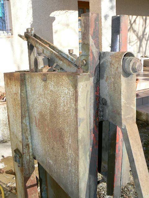

Pour ce qui est du contacteur de démarrage, oui, je l'ai mais dans le même état que le Tyro quand je l'ai récupéré (voir la photo). Du coup je n'ai pas essayé de le remettre en place, et d'ailleurs je n'aime pas trop l'idée d'une machine qui démarre toute seule quand on marche dessus...
