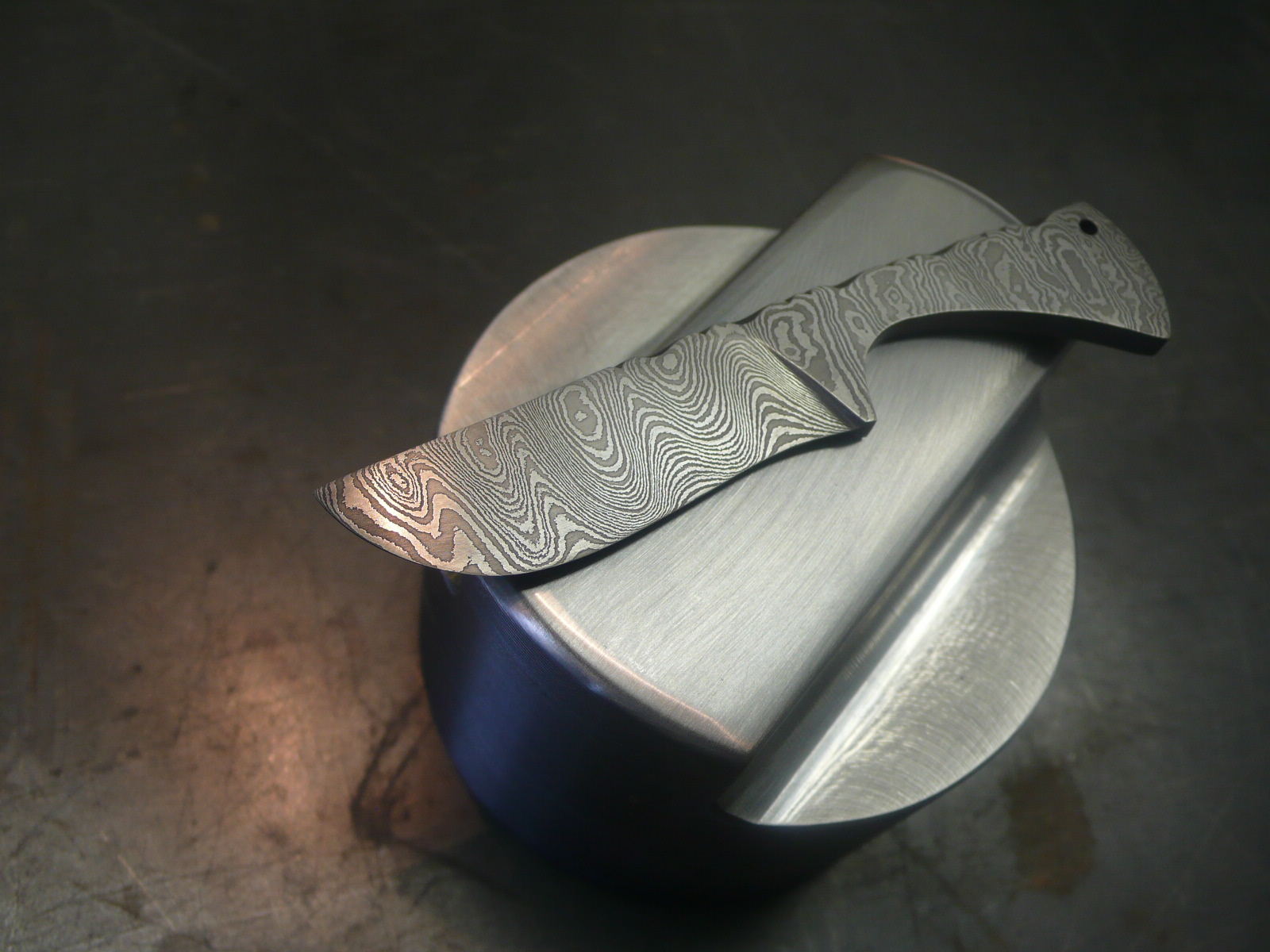

Messagede michelS » Dim 13 Sep 2009 13:43
Et le résultat d'un 120 couches en 15N20 et 90MCV8...

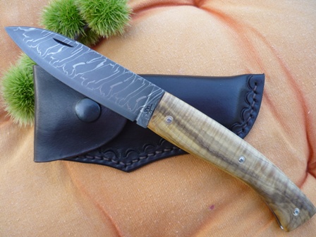

Messagede marktwo » Mer 16 Sep 2009 08:41
Bien Michel, bientôt du damas mosaïque, n'est ce pas Vero ?
Est-ce que tu as essayé d'écraser sur l'angle d'un seul coup au lieu d'écraser à plat par petites passes.
Ci-joint un des derniers avec une lame en flamme et un tranchant rapporté, manche en buis du village :
marktwo
Messages: 14
Inscription: Lun 3 Aoû 2009 19:26
Localisation: allier
Re: S Press : Presse hydraulique pour trousse de damas
Messagede michelS » Mer 16 Sep 2009 09:38
Hello !
Je n'ai pas encore essayé ce que tu proposes, mais ça va venir...
Prochaine étape : essayer le jeu de matrices bombées pour voir ce ça donne.
