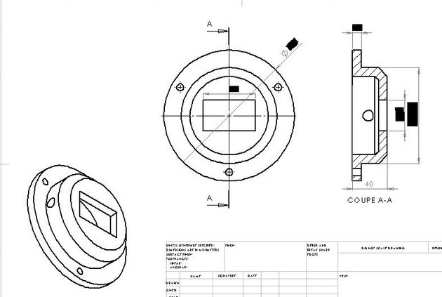

J'ai donc regardé les documents. Il y a plein de descriptifs mais pas de dimensions. J'ai donc fait un plan sans dimension.
Si quelqu'un pouvait me donner des valeurs assez précises ou du moins représentatives, cela me permettrait de me lancer dans la fabrication du modèle afin de couler la fonte réfractaire au chrome que j'ai en ma possession.
En tout cas merci à tous pour ces précieuses infos !
Re: Construction d'une forge à charbon
Posté:
Mer 12 Mai 2010 07:19
de bernard
Bonjour de bernard,
il y avait plusieurs fournisseurs de ce type de calotte (Enfer et fils, Vulcain, Henry Hammel, ect...) et plus récent jusqu'en 1980 Air et Feu.
Les cotes étaient différentes : il y avait aussi plusieurs numéros 0 1 2 3
Pour les cotes les plus connues (air et feu), l'ouverture était de 47 de large sur 65 et 85 de long, mais les noix pour ce modèle étaient triangulaires.
Il est important que les bords intérieurs de l'ouverture soit en chanfrein à 45° vers l'ouverture.
Le diamètre total était de 230 comme l'indiquait sont nom "calotte 230".
Ces calottes sont actuellement refondues en fonte F T 27 au chrome chez un fondeur en Loire Atlantique à Héric ; elles ont été rendues plus performantes avec ce type de fonte et d'une plus grosse épaisseur aux endroits les plus fragiles.
