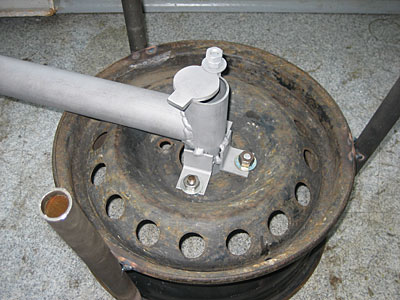

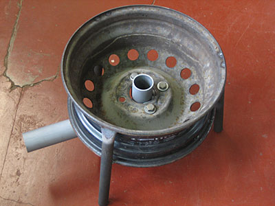

Je suis en train de me faire une petite forge mobile du moins que j'espère mobile.
Voilà ou j'en suis :
Il me reste donc a tourner la pièce en fonte par laquelle passera l'air : quel type de fonte employer ?
Et à remplir la jante de briques réfractaires et d'argile : qu'en pensez vous ?
Y a t'il des choses a améliorer ?

Messagede bernard » Mar 4 Mai 2010 10:36
bonjour de bernard,
les fontes utilisées pour les tuyères (de préférence) sont du type FT 27 au chrome donc réfractaire.
Vérifie les hauteurs, il y a des photos sur le site qui peuvent te guider dans ton travail avec les parameètres de foyer.
bernard
