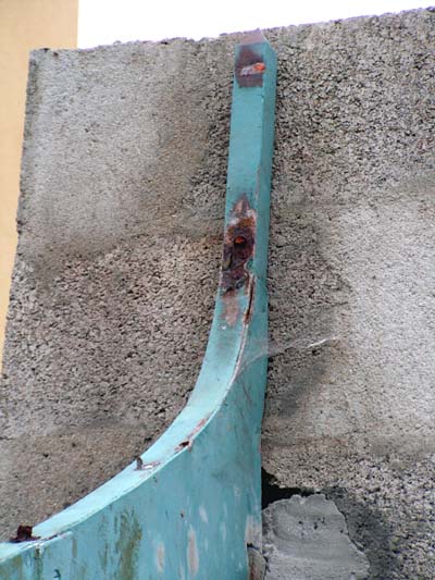

Ce portail ancien semble avoir été réalisé en plusieurs temps.
Abimé lors de son démontage (pour des travaux de rénovation de la maçonnerie), il été décidé de le refaire à l'identique.

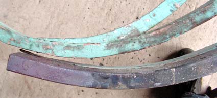

En effet, il a été en partie réalisé en fer puddlé soudé. Pris par le motif du haut, la structure n'a pas supporté le poids de l'ensemble (partie basse).

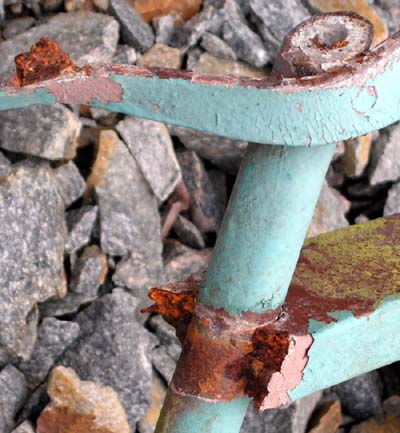

L'assemblage d'origine du motif supérieur a été réalisé par goupillage. Attaqué par la corrosion, cela a créé des points de fragilité, malgrè une métallisation (120 microns !) postérieure à la réalisation, datant sans doute des années 50.
Le motif supérieur du vantail droit s'est séparé en plusieurs points. On voit ici les goupilles des poteaux qui sont restées en place.

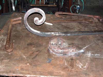

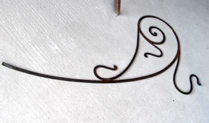

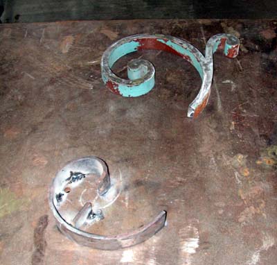

A partir des éléments restant récupérés, je forme le gabarit en acier doux de 60 x10, qui va servir à refaire les volutes de la lisse haute du motif. Ici, je vérifie la conformité de la courbe.
Le gabarit est alors soudé sur une tôle épaisse et plane qui servira de guide lors de la mise en forme (plat de 40 x20)

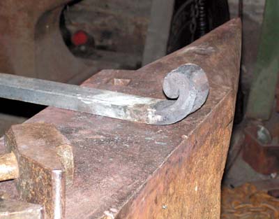

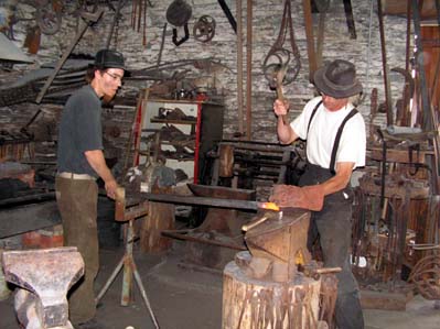

Avec l'aide de Bernard Bresnu et de "Boris" Bompart, les noyaux sont forgés.
... puis églisés à la chasse à planer.

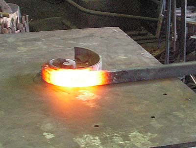

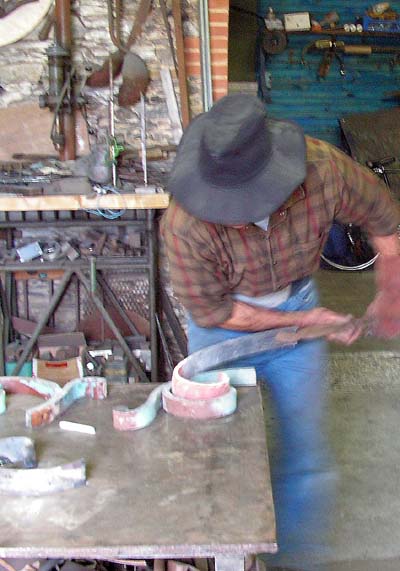

Le reste de la volute est alors réalisé sur le gabarit, à la griffe puis en tirant.

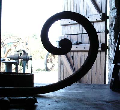

Vérification de la continuité de la courbe à contre-jour :
Un gabarit est réalisé pour chaque forme. Cette partie à été réalisée à La Forge de l'An 01 (Saffré - 44)

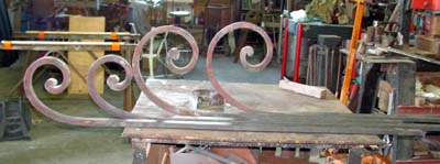

Puis les deux volutes sont assemblées. Le motif est réalisé ici en 2 parties, compte tenu du passage dans la rouleuse.
Ensuite sont réalisés les trous du passage des barreaux, puis les entailles à mi-fer.
La courbe de la lisse basse est ajustée à chaud.

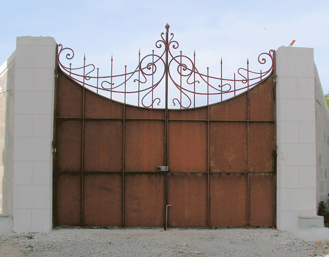

Messagede thierry loeve » Mar 27 Avr 2010 20:33
Le temps étant propice, j'attaque la phase protection.
Ici le recto tel qu'il apparait aujourd'hui sans protection.
La serrure et le bloque-porte disparaitront au final pour faire place à un automatisme.

Sur la photo originale, il semble qu'il y avait au verso deux espèces de blasons. Si c'est le cas, est-ce que tu les as conservés ?
Autre question : est-ce qu'il n'y avait pas une porte dans l'un des panneaux ? A-t-elle été supprimée ?
Re: Rénovation d'un portail en fer forgé
Messagede thierry loeve » Mar 27 Avr 2010 22:51
Merci pour le compliment !
Les propriétaires ne voulaient "surtout pas" de porte .
Les traces sur les vantaux étaient des têtes de lions en fonte, 2 au recto et 2 au verso. 3 ont été volées et, coup de chance, la 4ème a été retrouvée sous les ronces. Elles seront donc refaites à partir de celle-ci et remises en place.
Il manque aussi une boule de sommet qui doit être refondue, elle aussi à partir d'une existante : c'est pourquoi il en manque 2 sur le vantail de droite.
