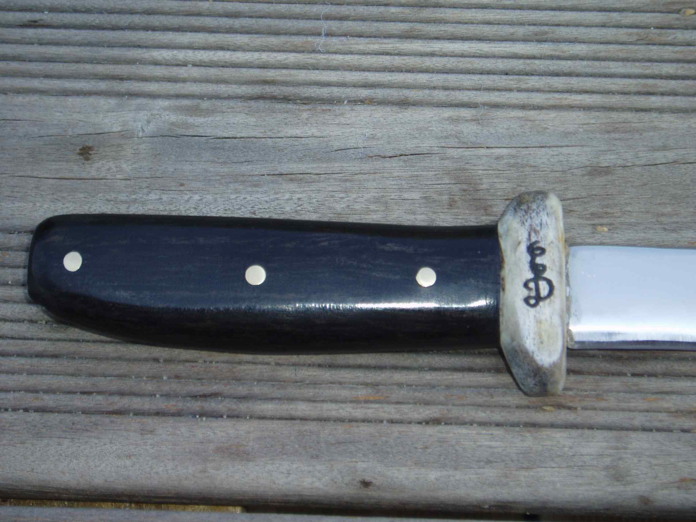

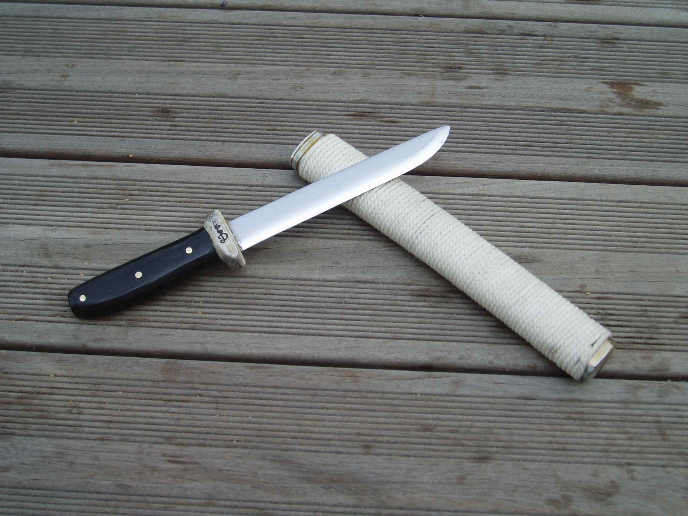

Messagede Cirgue David » Ven 2 Juil 2010 13:41
J'ai rafraîchi l'émouture puis refait complètement le manche avec des plaquettes d'ébène et une garde en bois de cerf.
J'ai gardé la base du fourreau que j'ai refaçonné avec du cordage en coton.
Ma signature a été gravée à la Dremel et rempli d'un mélange de colle à bois avec de la sciure d'ébène.
Les rivets sont en laiton de 4 mm.

Messagede BDelor » Sam 3 Juil 2010 15:30
J'avoue que je ne suis pas très convaincu par le résultat :
  • l'aspect "brut" et massif de la garde,
  • les lignes très "arrondies" du manche
  • le décalage dans l'alignement lame / manche
  • le manque de finition (marques de ponçage et de collage encore visibles)
Je ne pense pas que l'ensemble soit très "orthodoxe" par rapport au style très codifié des armes japonaises. Fais quelques recherches, tu verras que les lignes sont en général plus dépouillées, avec des arêtes droites et bien marquées, sans rupture d'alignement, et me semble-t-il, sans garde de ce genre.

Messagede lamoksha » Sam 3 Juil 2010 16:35
Oui, là, j'ai bien peur que ce soit trop approximatif, et disharmonieux au final... Avec en effet, une remarque importante concernant l'alignement du manche et du dos de la lame, sur ce type de "tanto" japonais. En effet, le manche est toujours aligné sur le fourreau, constituant un ensemble homogène. La lame étant noyée dans le fourreau, et donc forcément moins large, les lames sont donc toujours moins larges que les poignées... Ceci dit, en effet, je vois la même chose que Bernard.
Bon, en espérant tout de même que tu ne seras pas trop déçu, hein ? A très bientôt pour un autre plus... inspiré ! ; )
